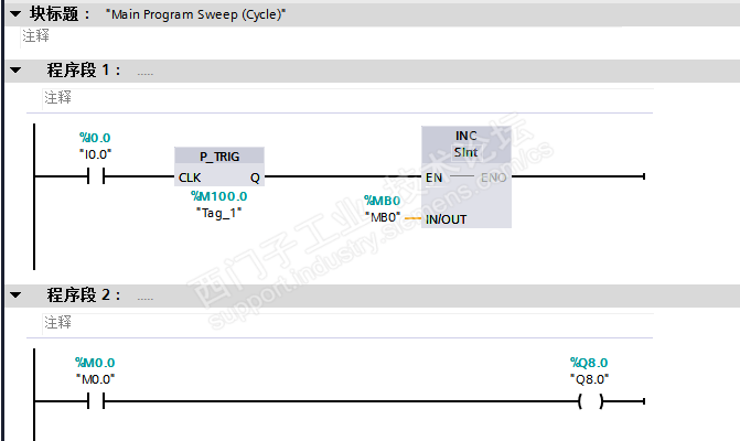

回复:今天突然想到单按钮控制启动停止,不用上升沿与计数,或置位复位。写了一段
gww102
    14
注册时间:2010-01-22
发布于 2020-10-23 13:44:33
89楼
以下是引用hatian7628在2020-10-21 09:14:35的发言 >87楼
      这可能是实现此功能最简单的方法了,不必担心MB0会满,溢出循环再来。
当然做一个多少次清零一次的程序也可以!
我也测试了好用,
