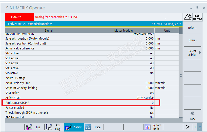

 楼主思路错了。看时间,先报的201701,后报的静态误差监控。静态误差监控很可能是结果而不是原因。后续的其他27000+报警则毫无疑问都是结果。
既然先出的是驱动的报警,那么楼主看的界面就不对,要到诊断画面下看STOP F的代码才行。这个在NC的报警中未必会显示出来。
然后根据STOP F的值,再去DOCONCD安全手册里边去查找对应的内容,才能对症下药。查机械当然也是一条路,但未免范围太宽,能缩小一下总是好的。
手头暂时没有840Dsl带安全集成的画面,就借用了SINUMERIK ONE的安全集成画面贴出来,也是一样的,能说明问题就行。记得看代码的时候,需要等一段时间,如果有多个代码涉及,会循环显示的,这些代码中也会有主次之分,请仔细辨别。
