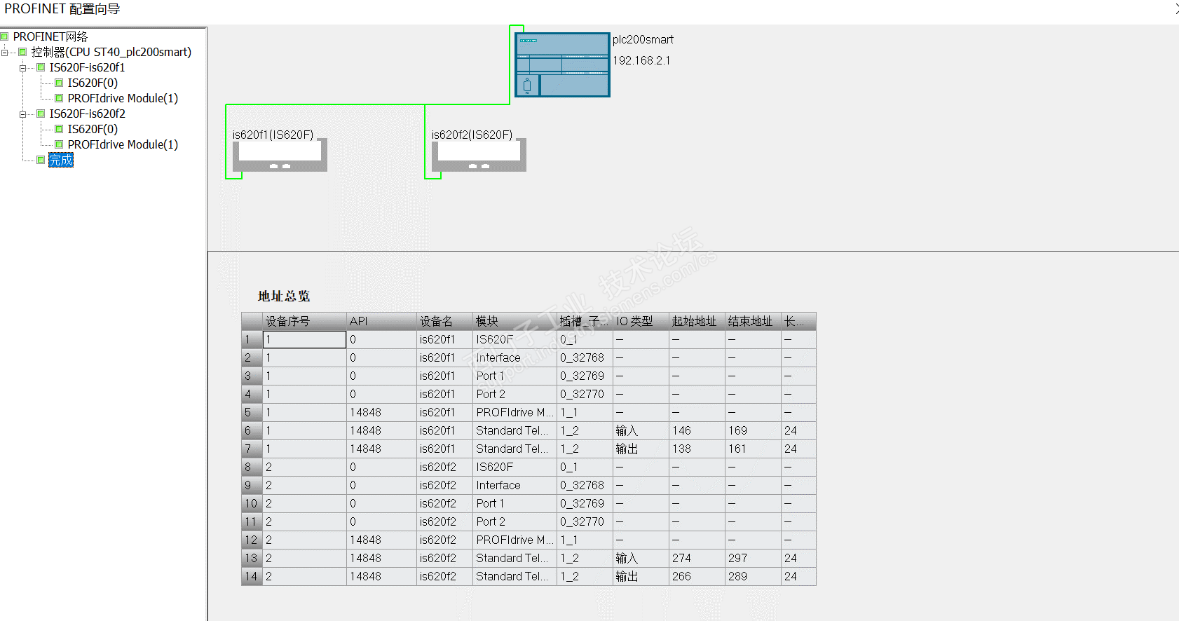

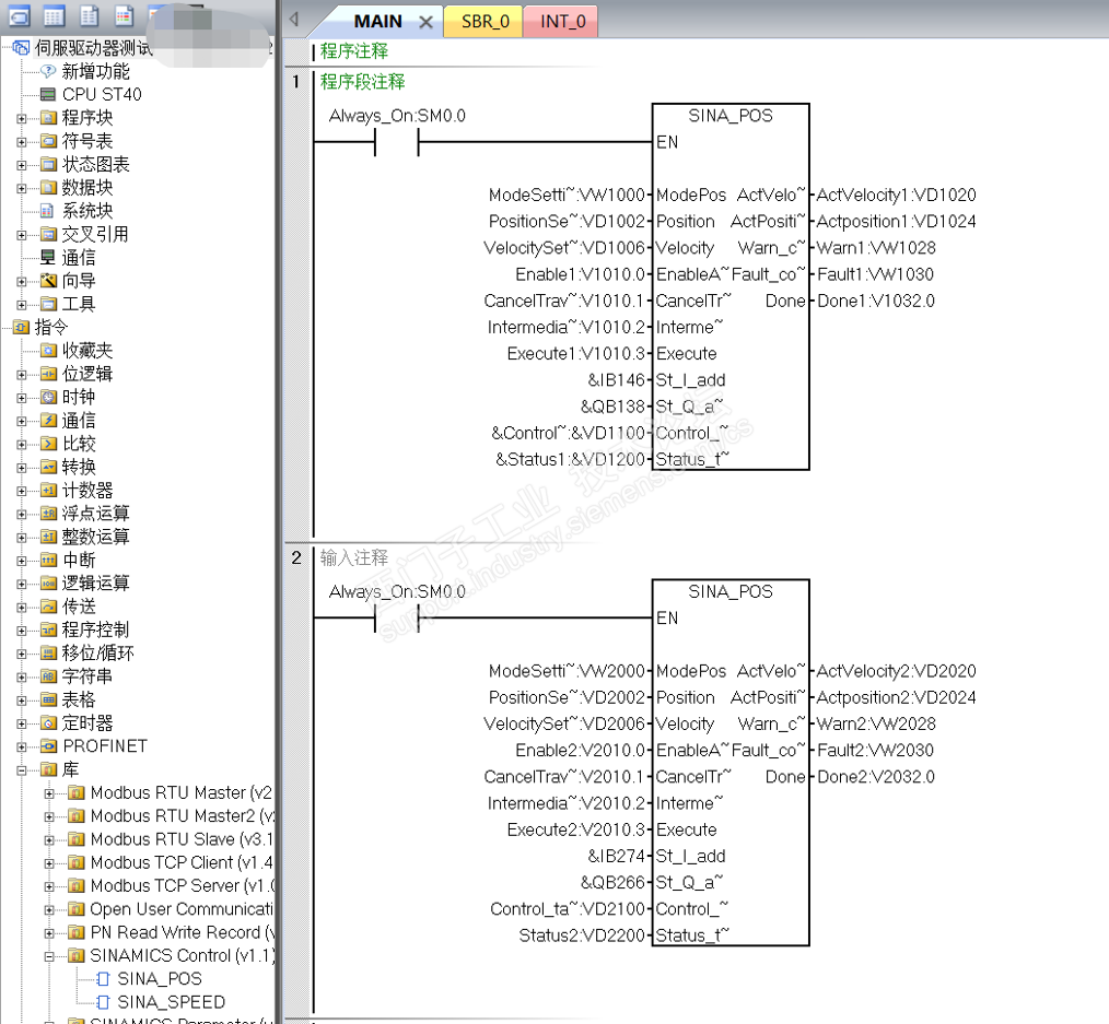

各位大佬好,
       通过手册选择了库sinamics control(v1.1)下的sina_pos,写两个程序分别控制两个轴单独运动都可以运动,可以确认plc,伺服都没有问题。但是在一个程序里控制两轴同时运动,就不可以了,请教各位大佬怎么解决这个问题。
      (我个人理解的在调这个库的时候分配的库存储区就只有一个,在通讯控制的时候会同时发指令会让出现通讯错误,导致无法运行)
       麻烦各位大佬解一下惑,帮我解决下这个问题。
