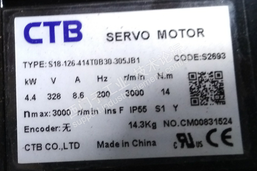

好!资料如下:
电机:
变频器:
控制单元:CU250S-2 PN:6SL3246-0BA22-1FA0
功率单:6SL3210-1PE21-4ULx
下面是我调试的参数:

电机:
  选择电机类型: [2] 同步电机
  电机连接方式: 星形
  电机 87 Hz 运行: 否
  并联的电机数量: 1
  电机额定电压: 328 Vrms
  电机额定电流: 8.60 Arms
  电机额定功率: 4.40 kW
  电机额定频率: 200.00 Hz
  电机额定转速: 3000.0 rpm
  电机冷却方式: [0] 自冷却

请各位专家!指点指点!
