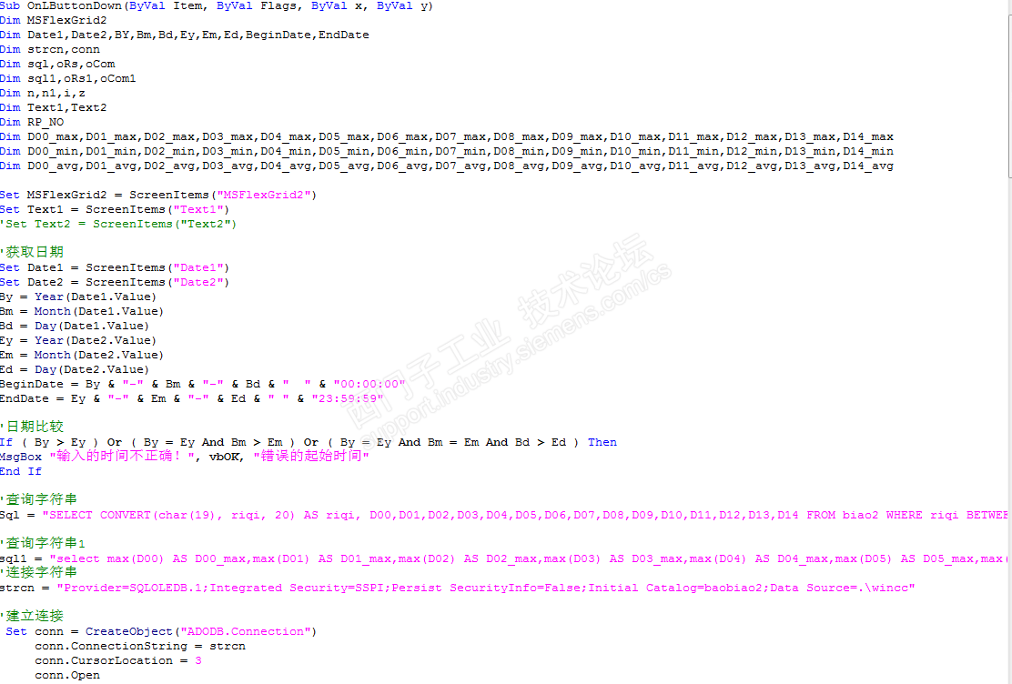

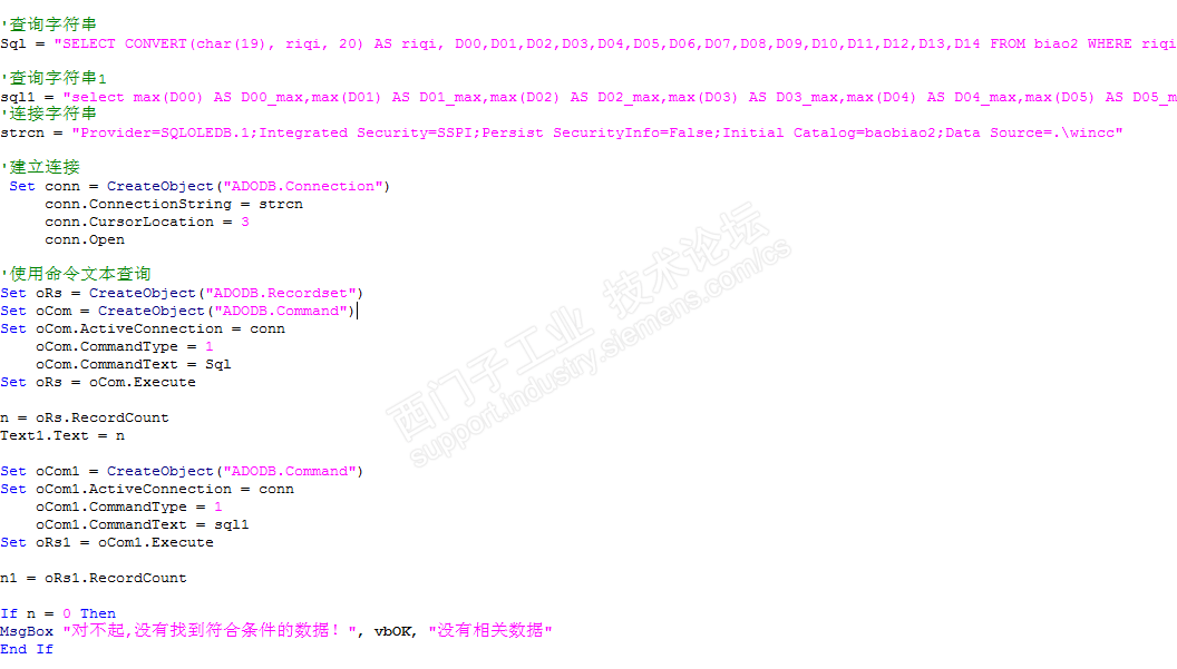

sqlServer 查询各小时的平均值
 我用的是WINCC7.0,原脚本是我移植过来的,能查询到17个数据的分钟值,并在控件里能实现显示每分钟数值,现在在做这17个数据的小时平均表。尴尬了,水平低了,做不出来,请指点下修改的地方和代码
