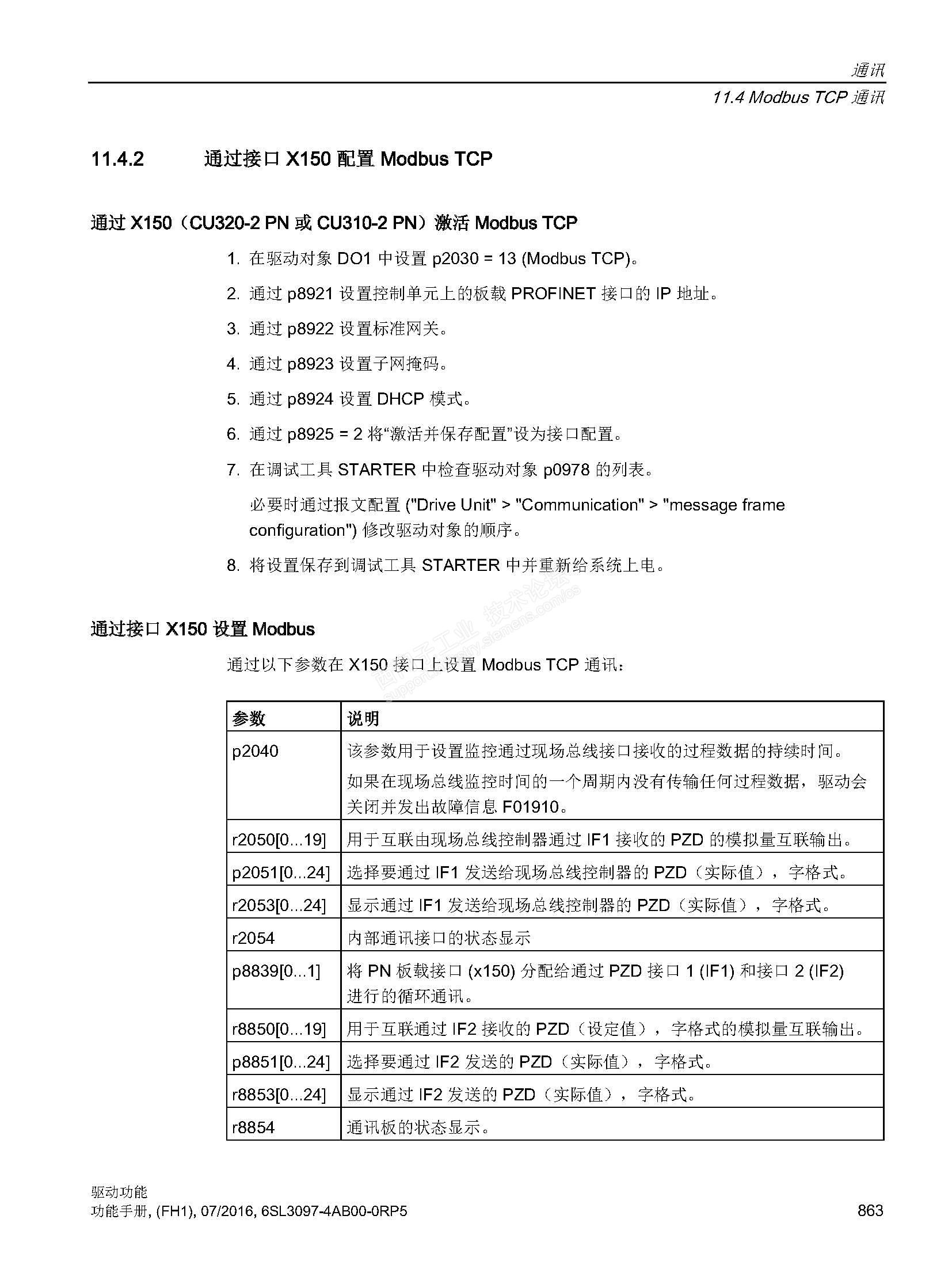

哦 ,那你在驱动这边的参数设置是怎么搞的?
参数是否设置对了?
