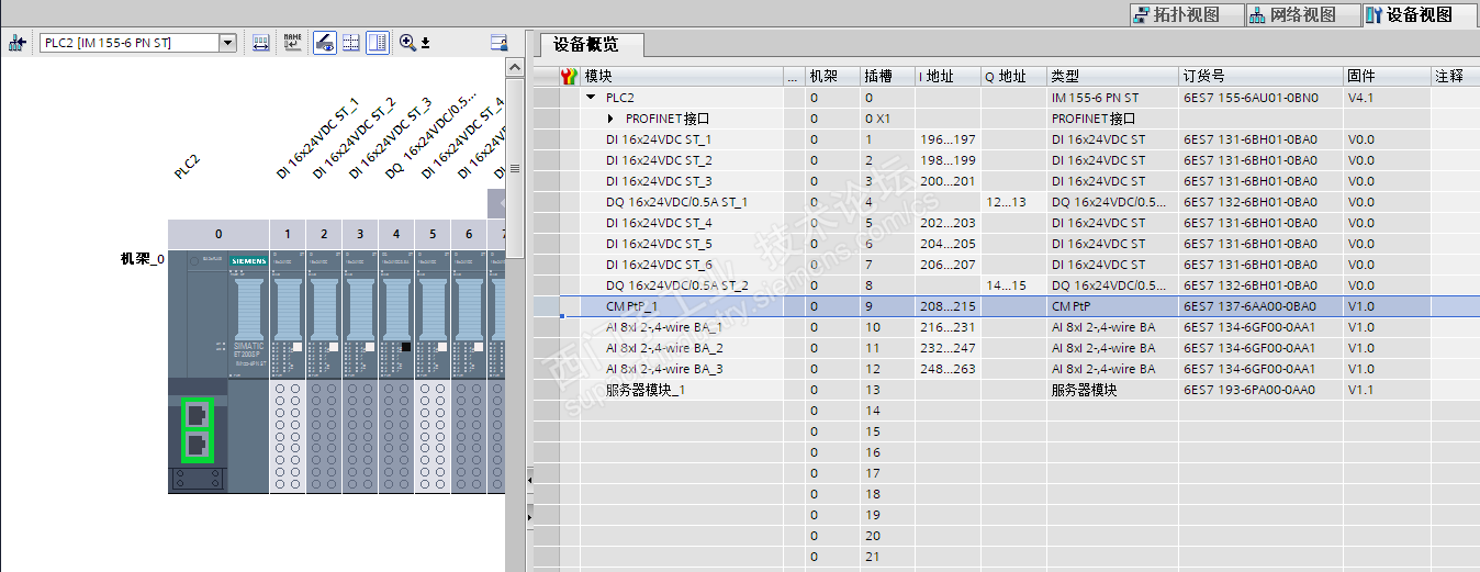

本人现场调试设备遇到485读不上数据,折腾了一天也没弄出来,急盼大家指点、帮忙,在此非常的感谢!
硬件组态如下:

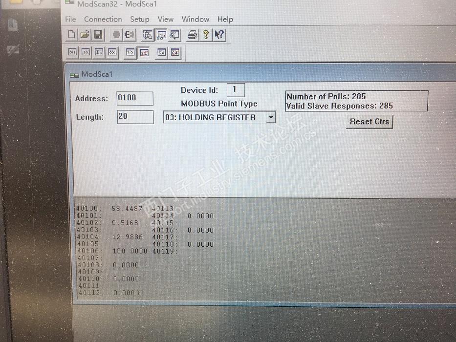

PLC2,PLC1都有485通信,但现场两个都读不上数据,用串口可以读到电磁流量计的数据,但PLC就读不到,

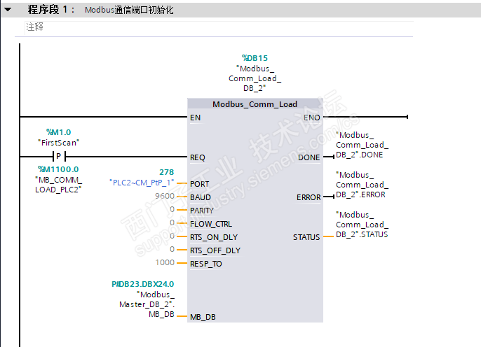

检查程序感觉没问题,以前也用过,参考以前的程序写的,这次就是读不到数据,程序如下:
通信模块设置如下:

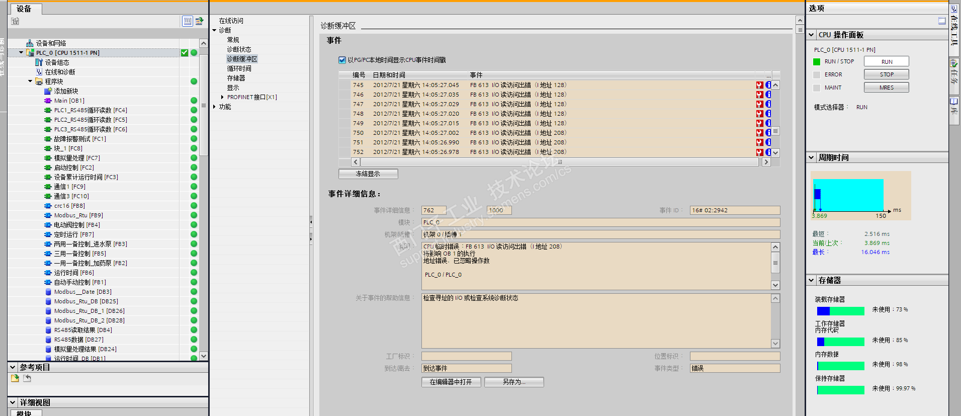

仪表接线,仪表通信地址各方面都检查了,就是找不到原因,最后监控程序时发现时不时PLC会报错如下:是这个原因读不到数据吗?(它不是经常报错);是组态的原因还是通信模块损坏了(现场环境确实不好,感觉温度过高,电线之类的东西容易生锈(橡胶厂污水处理站))。
