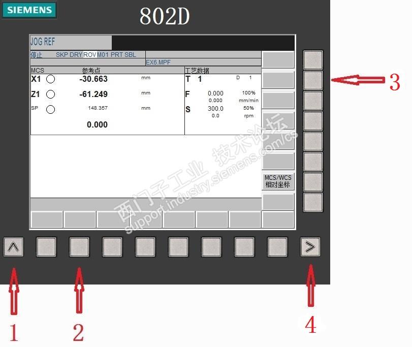

一台802D因为1、2、3级密码锁住,需要恢复出厂值来找回。据说在启动时依次按以上1、2、3、4键可以恢复出厂值(试车数据已经备份好),但是我按过了一直没有进入过恢复出厂值的相关界面,分别是在启动时屏幕出现文字显示时依次按下1、2、3键;在启动前按住1、2、3键。都没有能够进入恢复出厂值的选择界面,问题出在哪里,是时机把握不对吗?应该在启动的哪一时刻依次按哪些键,请成功操作过的同行指点一下,谢谢先!
