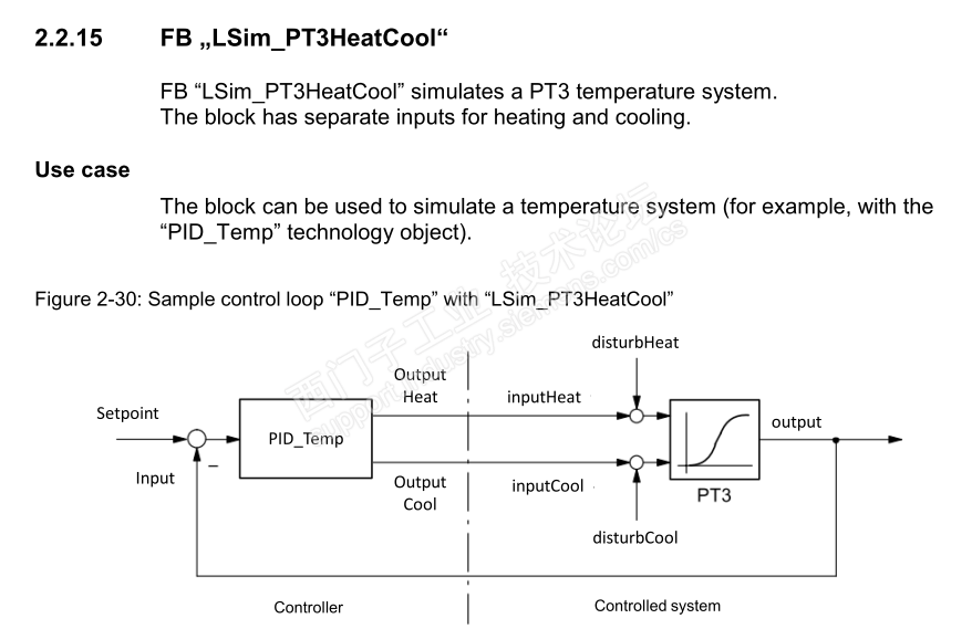

PID_TEMP加热制冷库
1163
2020-10-27 20:38:57
https://support.industry.siemens.com/cs/cn/zh/view/79047707
这个链接里有西门子官方提供的各种PID仿真库
网页中黄色是库说明文档,蓝色是库文件
这里面的FB ?LSim_PT3HeatCool“是仿真加热制冷的
