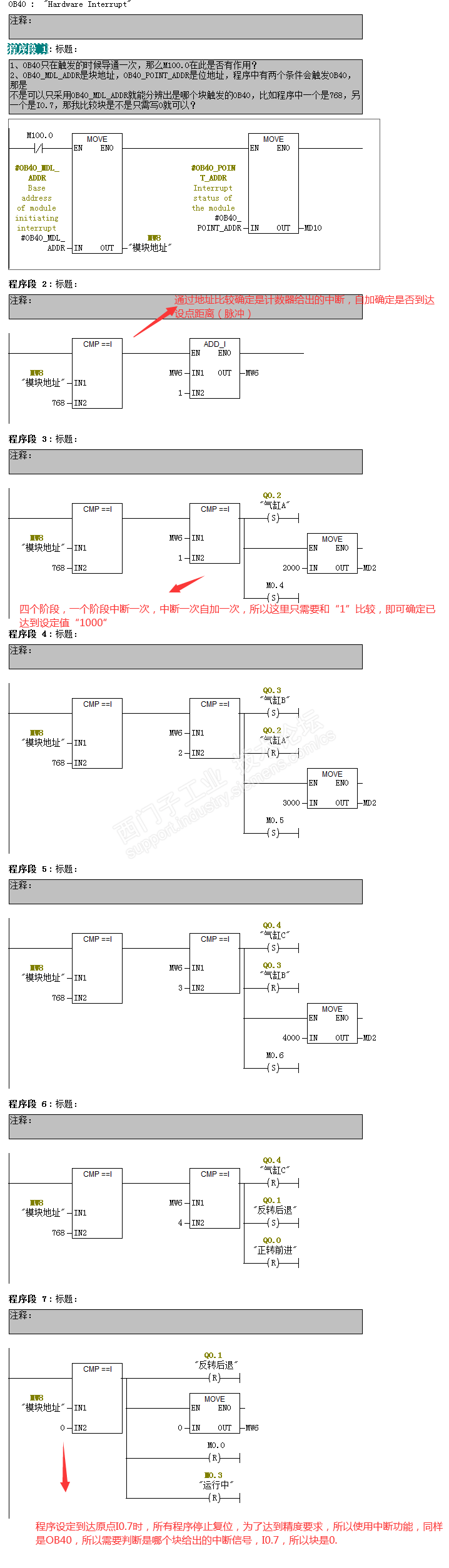

请教大哥们一个OB40块的问题,谢谢
手机用户2019062886Z2FN
    82
注册时间:2019-06-28
请教大哥们一个OB40块的问题,谢谢
393
2020-10-28 15:14:00
1、OB40不是只产生一次中断么?那么M100.0在此处的应用有什么作用?
2、是不是M100.0有复位清零的作用?
3、OB40-MDL-ADDR是块地址,OB40-POINT-ADDR是位地址,程序中有两个条件会触发OB40,其中一个块是768触发,但另一个是I0.7那这个块的地址是否为0?
本人新手新新手,谢谢大神指点!
