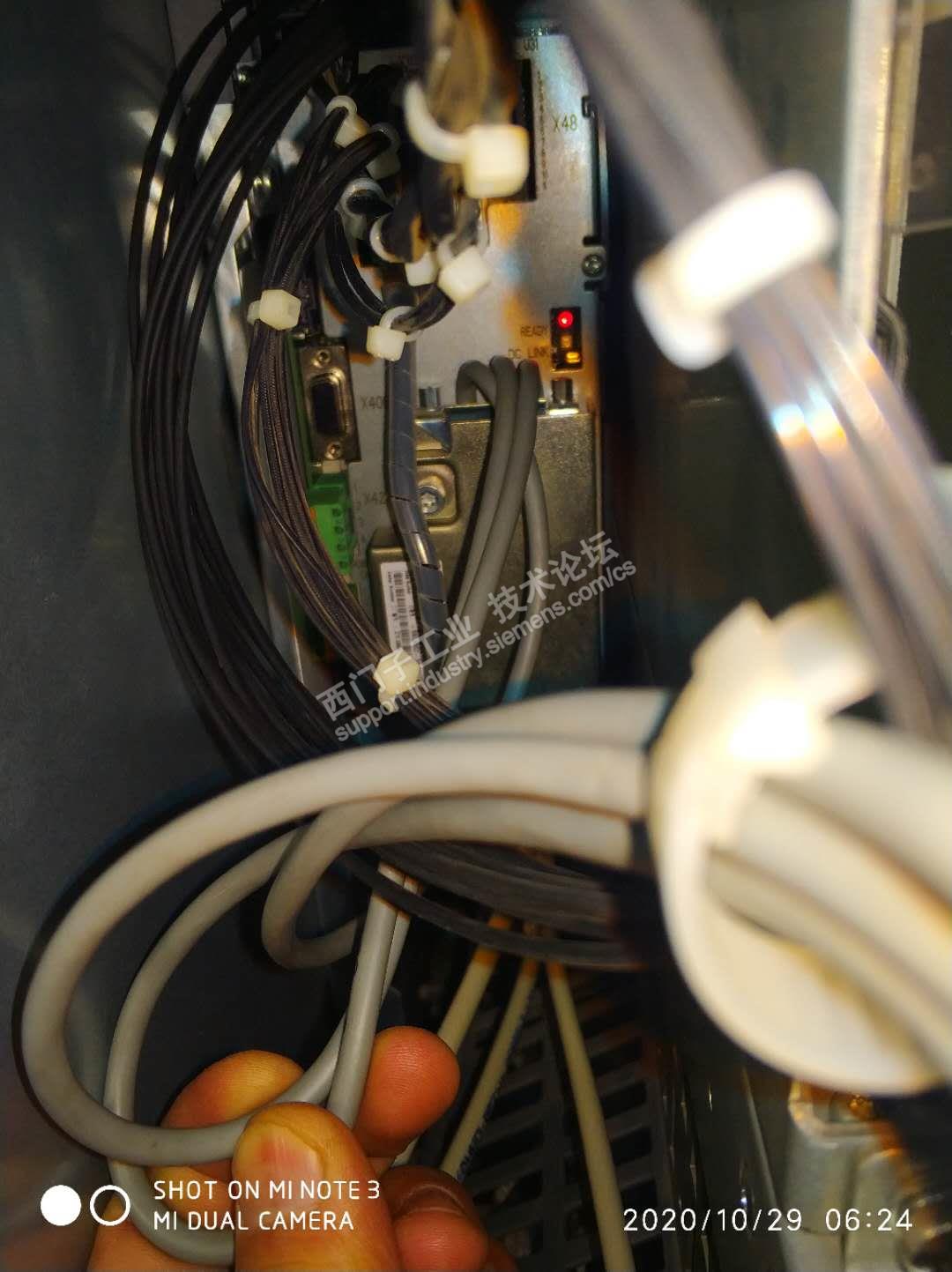

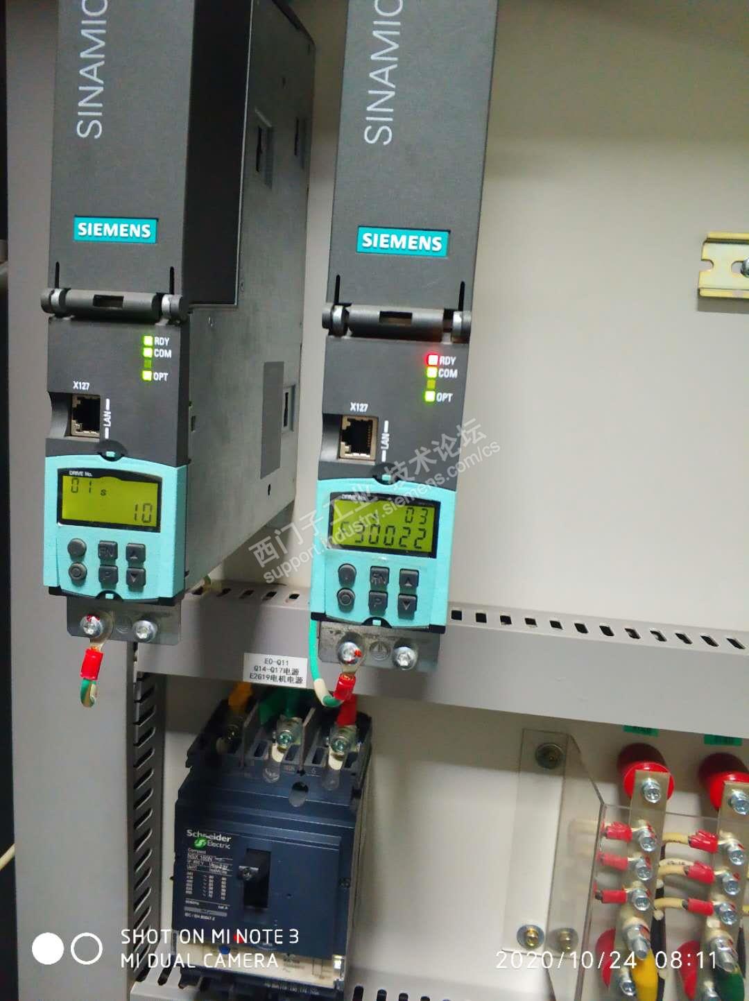

西门子S120变频器,平时电机可以正常运行,但是最近频繁报故障F30022,故障不能直接复位消除,只能通过断CU电,重启CU;检查传动柜,有一个装机装柜逆变器报红灯。r949故障值为二进制1;查参数表为U相短路;处理过程:摇表测量三相中间的电阻,阻值平衡;三相对地绝缘正常;这个故障怎么解决,紧急求助;更换过新的CIM,还是频繁报故障;如果怀疑变频器损坏的话,怎样判断IGBT是否损坏。
