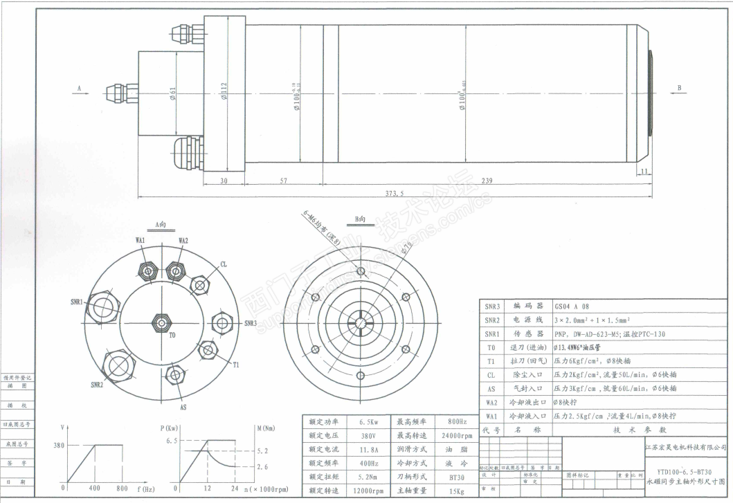

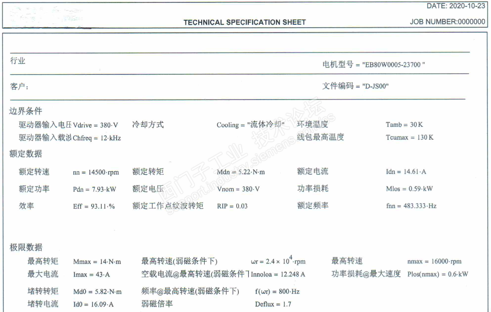

有一个机器人打磨的项目,供应商提供的主轴电机是额定功率为6.5KW的带编码器的三相永磁同步电机,现在需要根据电机选择一个合适的西门子的驱动器。麻烦哪位大佬帮我选个型号,谢谢大家!
