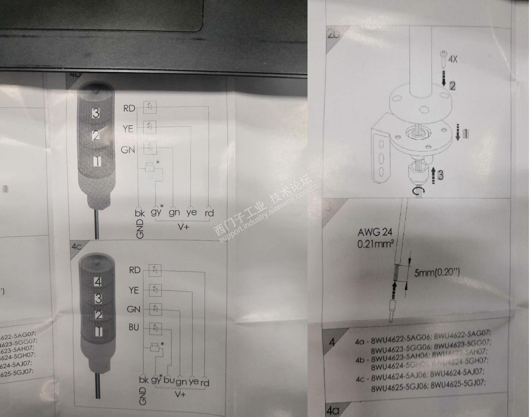

首先说明书对灯柱的描述还是比较详细的,尺寸和接线都有。

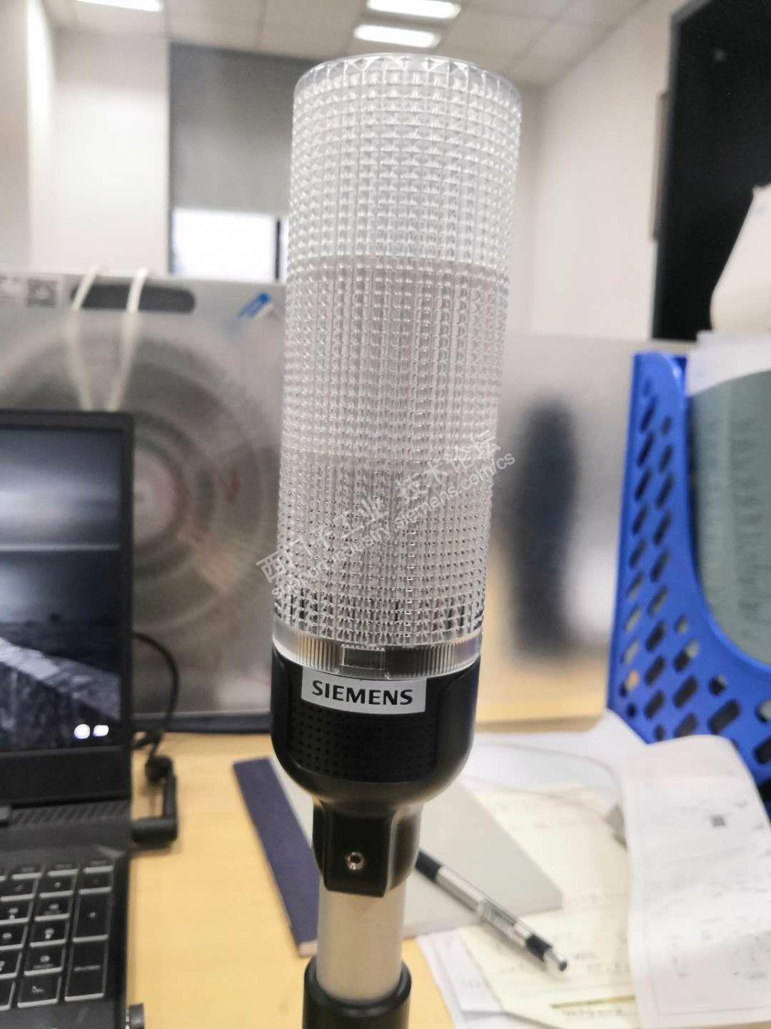

灯柱不通电时为透明白色,与寻常的三色灯区别较大,这种设计使得在一些灯光特殊的场合有更好的优势可以发挥,因为有的场合环境就有一定的色光,这样的色光着色在普通的三色灯上会使人误以为灯量了。

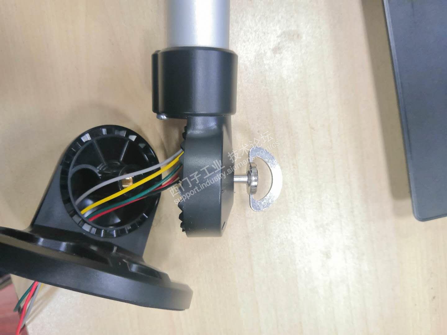

底座和常见的三色灯一样角度是可以调整的,但其设计的固定螺丝是有一个把手的,可以不需要工具就可以将其拆卸固定。方便了现场调整。再者灯柱预留的导线也是比较长的,方便了安装调试

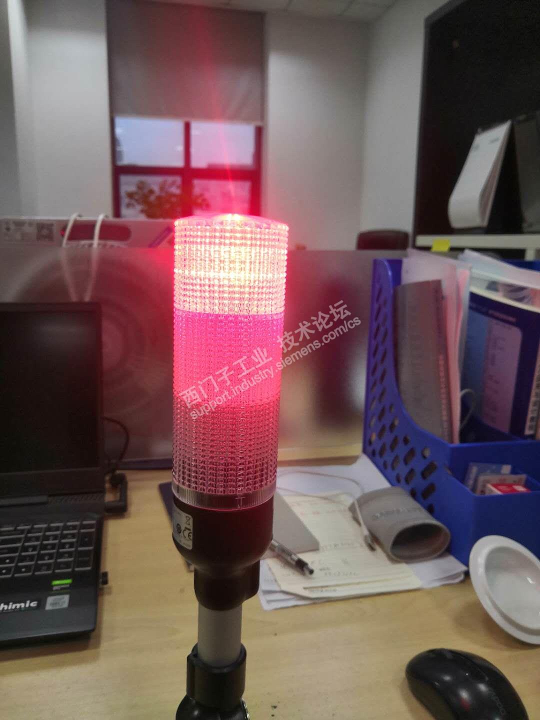

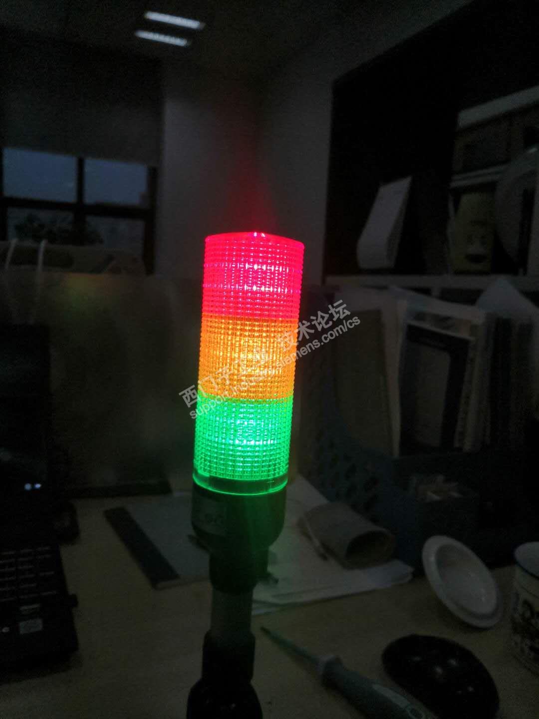

虽然灯柱是透明的,但是通电后的灯光效果还是很好的,但感觉亮度略有一点低,客户也反应红色光最好在红一点。不过蜂鸣器并不和一般的报警灯一致,它采用的是间歇式蜂鸣,不是一直响的,这种设计会使人更加警觉。(由于客户场地需要保密,不方便透露,就没有现场的安装图片)
总的来说无论是自己测试还是客户的反馈还都是比较满意的。
