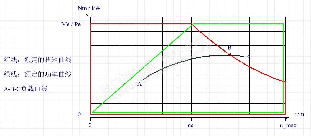

弱磁以后,只要不是B-C负载曲线超出电机曲线以外,恒转矩控制就是可以的。
