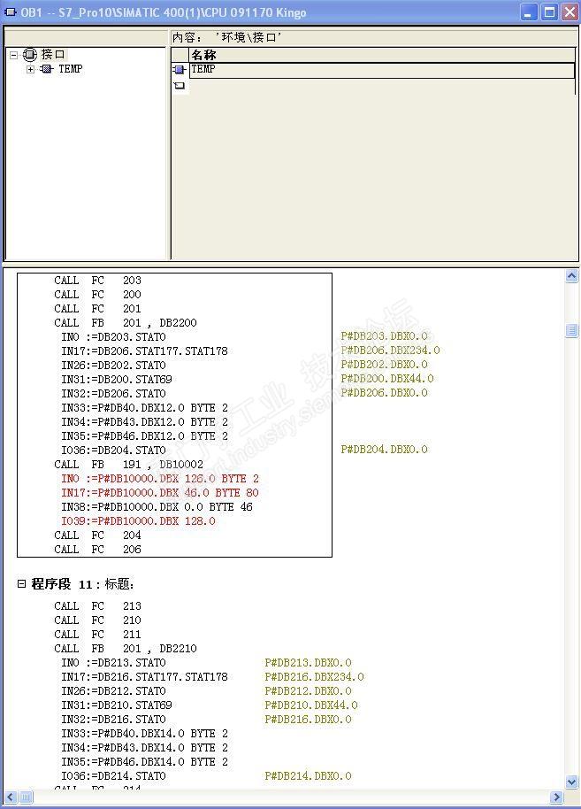

step 5.5中在OB1里引用FB块的费解的问题
1281
2020-11-01 09:56:29
如图,先编写了一个FB块FB191,设定好了IN和INOUT的接口,其中IN的接口IN0,IN17为Struct类型,其中IN0下属的IN1-IN16都是bool量,IN17下属的IN18-IN37都是real量。INOUT的接口IO39也为Struct类型,下属的IO40,IO44,IO48,IO52,IO56,IO60,IO64,IO68也都为Struct,每个接口都是一样的组成,如IO40下属IO41的real量,IO42的real量,IO43的Word量。

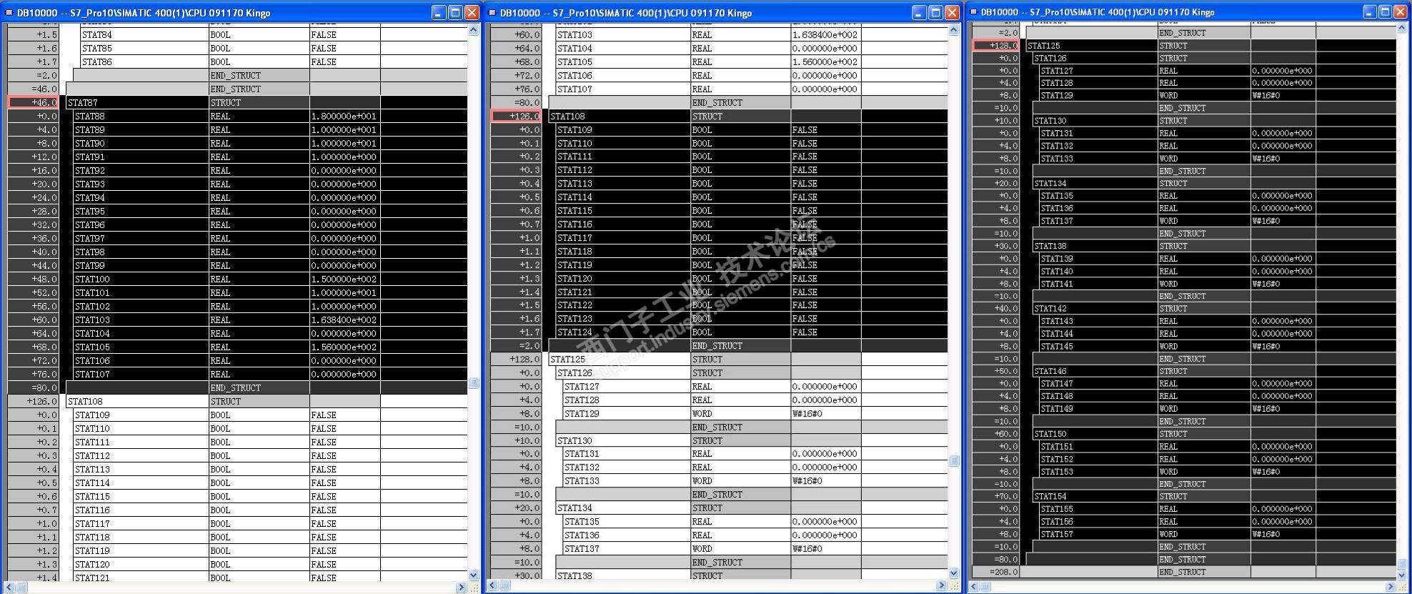

之后建立了全局DB块DB10000,在里面的DBX46.0,DBX126.0,DXB128.0分别建立了对应的Struct类型和下属的数据类型,用来对应IN17,IN0,IO39。
然后在OB1里面调用了FB191,背景数据块用的DB10002,随即系统自动建立了DB10002.但是除了数据类型为any的接口IN38没问题外,其他的三个接口都报错了,下面的报警提示没有显示任何错误代码。请问这个是哪出错了?
我每写完DB和FB,都会编译一次的。
