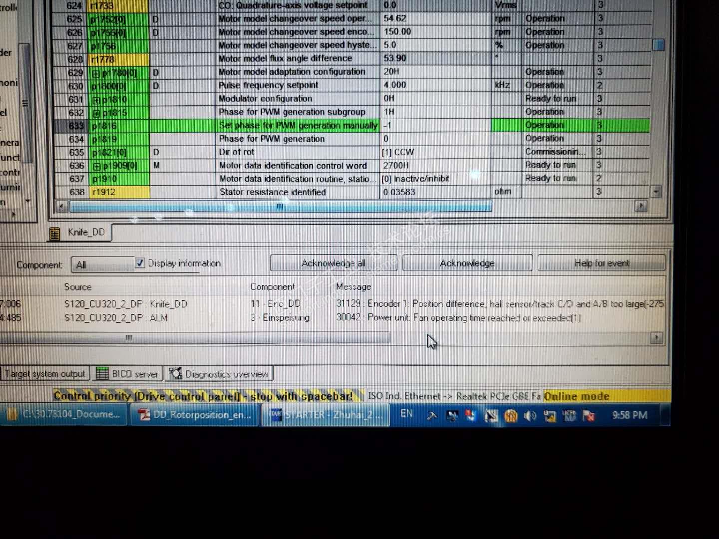

S120伺服控制永磁同步电机,用sincos编码器,如何整定识别
手机用户20201101473852
注册时间:2020-11-01
1556
2020-11-01 17:19:36
换了个同型号的sincos编码器,做stationary mesurement后,报警31129,C/D和A/B差分太大。r1778随着电机旋转,一直在变化,但是r0094值不变,调整P0410参数后,再旋转同样现象如此。无法将角度差降为0。请问是什么原因?或者能否提供一份sincos编码器的标准识别教程?
