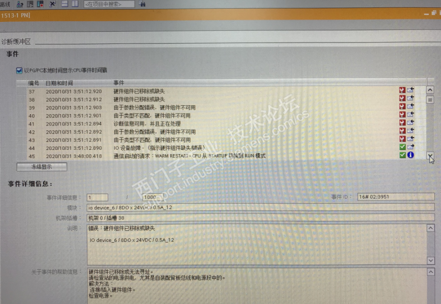

西门子1513-1PN CPU与7个ET200S站通讯问题
754
2020-11-01 21:47:34

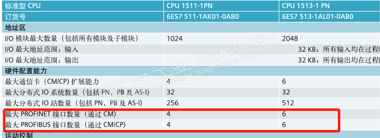

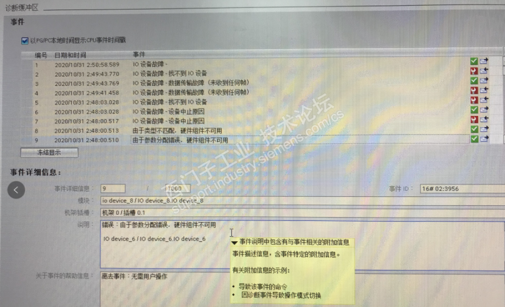

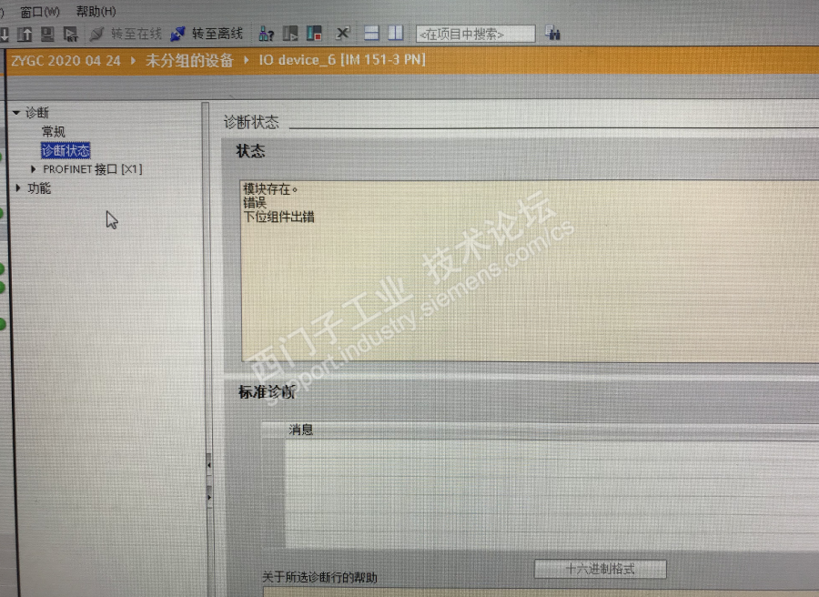

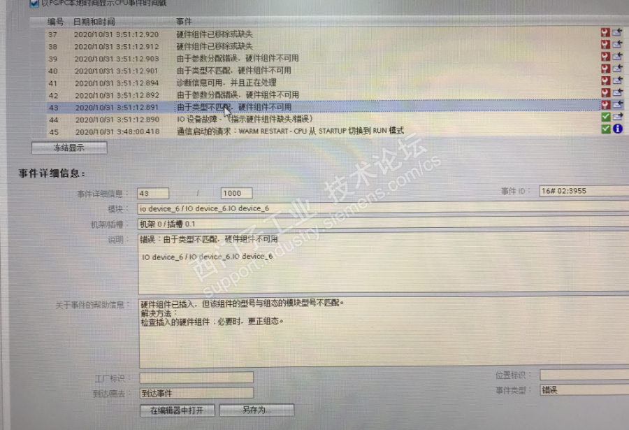

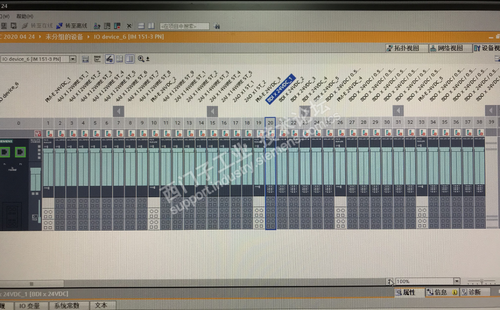

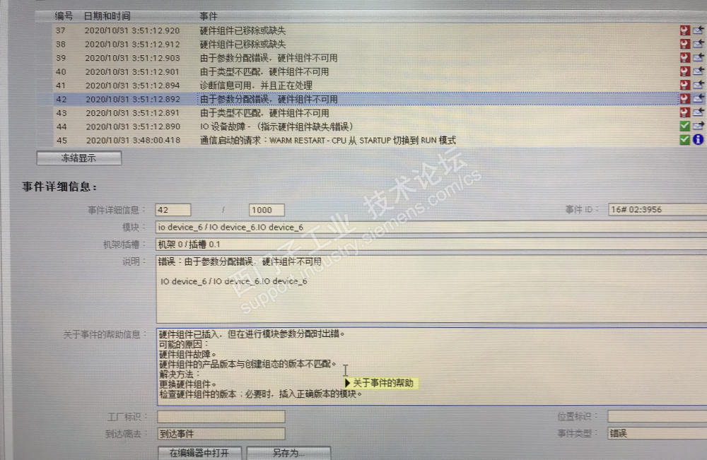

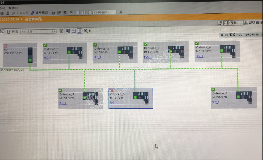

西门子1513-1PN CPU在硬件组态中,最多连接多少个卡件,多少个ET200S站点?我在原有的项目上新增了3个ET200S站,其中6号站的Mac,IP地址,设备名称都已经分配了,卡件型号及版本号都对过,没问题,又把每个卡件及底座拆下来,重新安装了一遍,还是与这个站通讯不上,查看CPU的诊断缓存区,报如图的错误,查看6ES7 513-1AL01-0AB0 CPU最大PROFINET接口数量是6个又是什么意思呢?请各技术大神指导一下。
