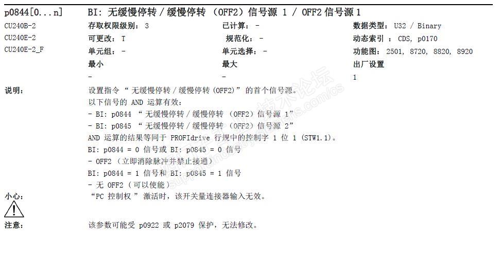

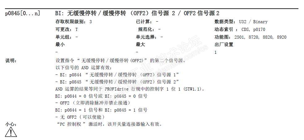

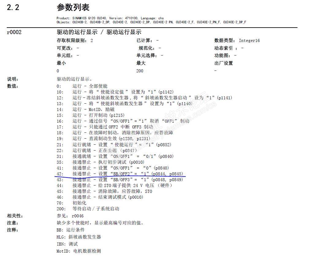

以下是引用kdrjl在2020-11-01 17:28:18的发言 >2楼
G120上电合不上闸,启动不了。直接看r2的值,然后根据它的注释,看r46的值,即可知道问题在哪了。另外r899状态也要参考。三方对症,即锁定原因。
说实话,很惭愧,这些我不怎么理解手册上说的什么意思,能帮忙解释一下或给出解决办法吗?十分感谢。是设置P0844和P0845=1吗?
