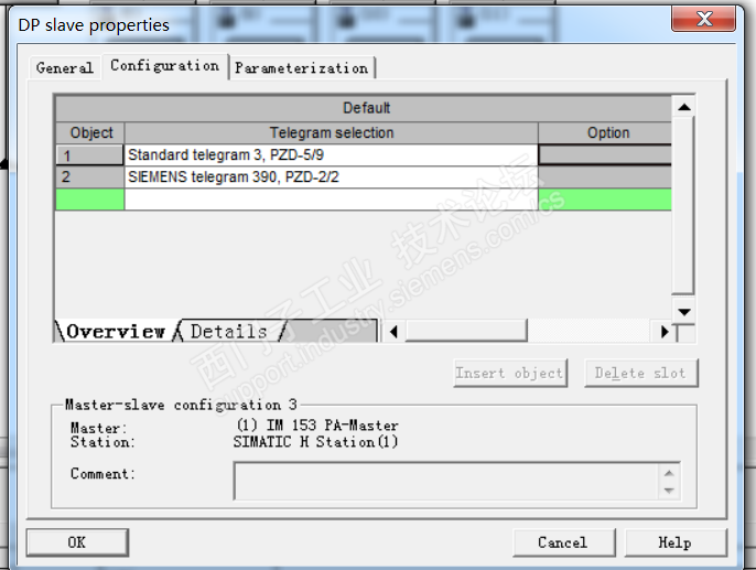

在PLC侧,组态两个OBJECT,在STARTER侧也组态两个(报文按你自己的工艺情况来定),如下面两张图,就可以了。
