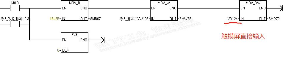

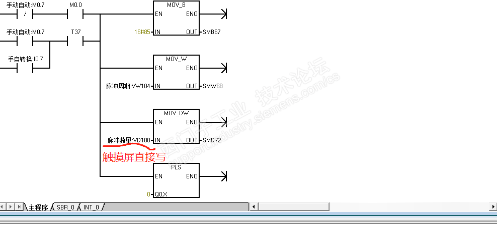

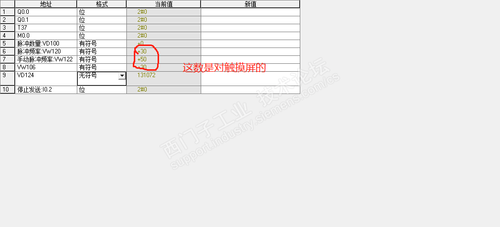

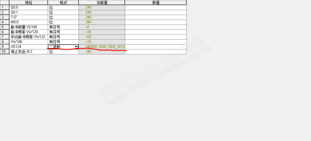

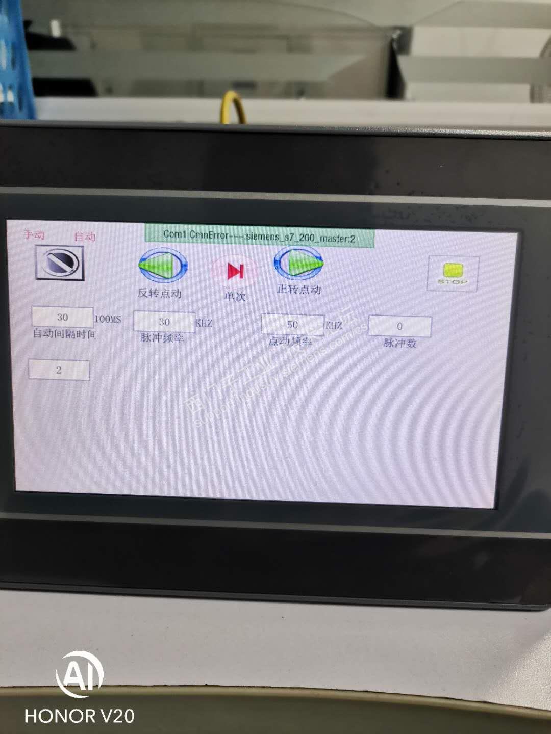

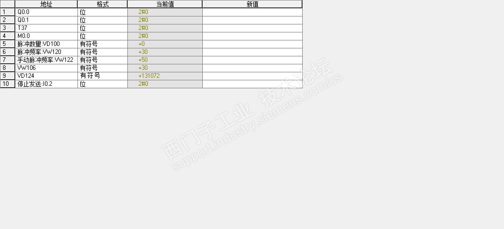

我有触摸屏S7-200来测试伺服。屏幕直接读写VD100,VD124.本想设10000个脉冲让伺服走一圈,但是发送脉冲后伺服一直转不停,监控发现VD100数值非常大,于是在电脑上写入10000.然后发送,真的只发了10000个脉冲。但屏幕读出的数为0.续继由屏幕写入,但不管写多少PLC,VD100的数值都非常大,只输1,VD100里竟然是65535。于是用VD124试一下结果也是一样的,电脑上写入数字是对的,屏幕写的的数不对。于我在屏幕写入2,看到VD100的数为131072.但这把这个数就成二进制数时却是0000 0000 0000 0010。这是怎么回事?
另一个问题,我设置10000个脉冲,伺服每转脉冲数为10000但我发送后伺服却转了约两转(没实测)。
