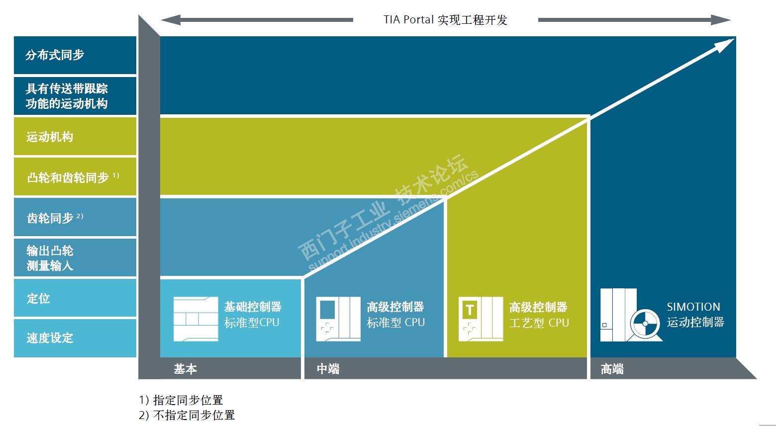

1500T不具备分步式同步和传送带跟踪,SIMOTION应用更成熟完善吧,毕竟这么多年行业应用又是西门子的运控一哥。当然你也可以选择最新的1500D,准备用来替代SIMOTION的。
