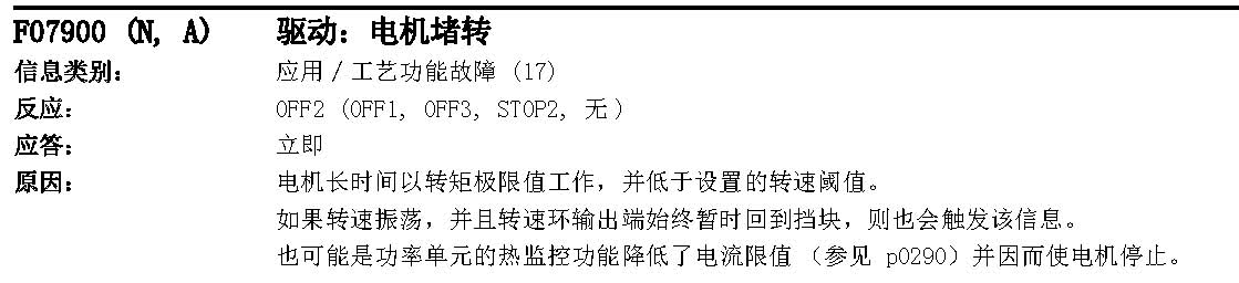

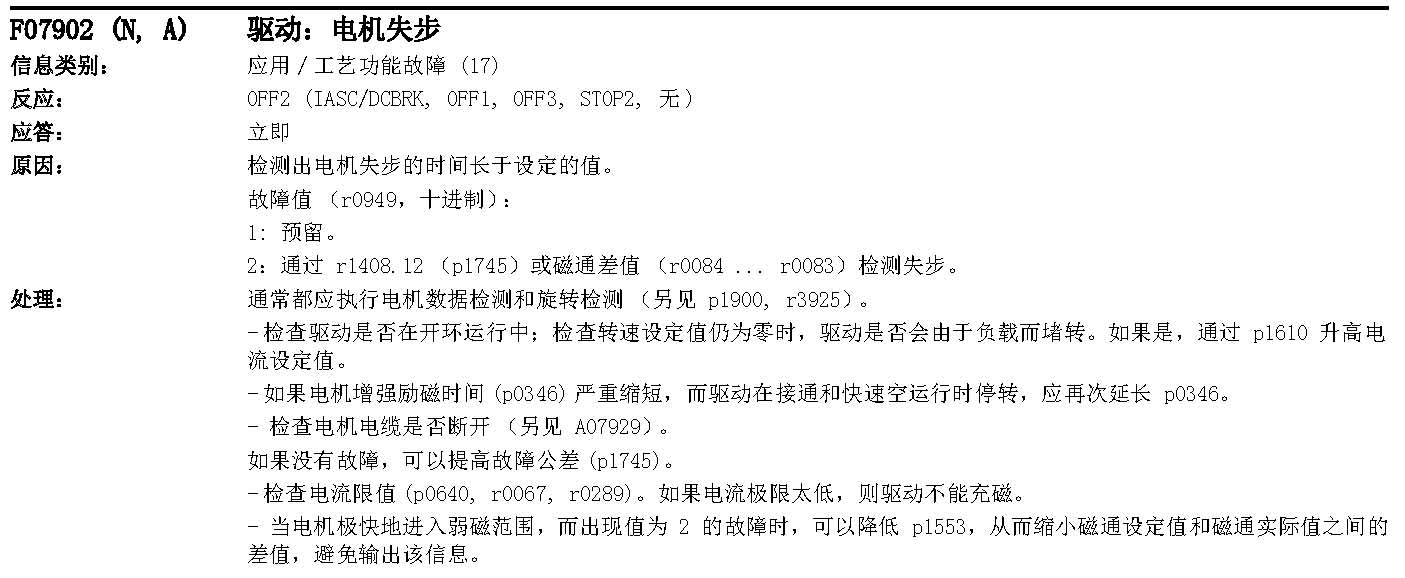

楼主在G120C中涉及堵转的两个故障如下:
F7900这个故障,要根据说明去查一查。
F7902这个故障说明也要查。楼主的故障到底是哪个呢?

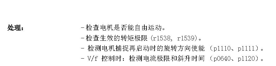

其实出现此问题,主要看P640(电机过载电流)设置和转矩限幅r1538和r1539
