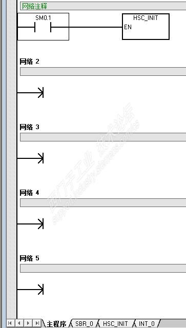

西门子高数计数器 始终在1和0变动
806
2020-11-03 18:34:37
LD     SM0.1
CALL   HSC_INIT:SBR1
LD     SM0.0
MOVB   16#F8, SMB47
MOVD   +0, SMD48
MOVD   +5000, SMD52
HDEF   1, 11
ENI
HSC    1
也就是AB正交不能正常计数 其他全部正常计数
HC1监控始终是在  1和0变动 接线没有错,  用HC0模式编码器能正常计数 唯独HC1 监控看着只会变动0或者1 求各位老师帮忙解答一下 谢谢。
