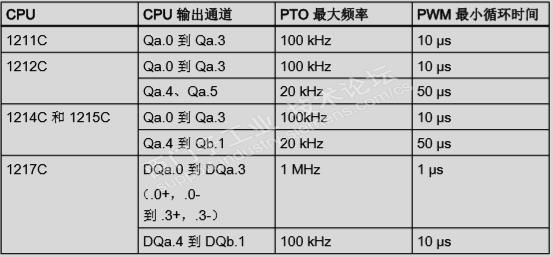

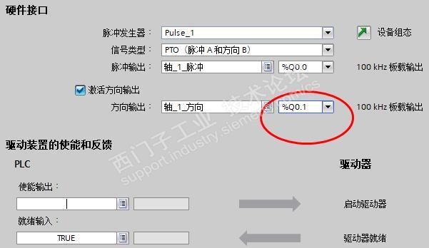

       1214C 轴组态时,PTO脉冲输出点选择时,默认是频率输出是Q0.0,方向是Q0.1。而只有Q0.0~Q0.3可以输出100KHZ的脉冲,其余只能输出20KHZ,所以方向最好还是从Q0.4~Q1.1中选择,尽量别占用可以输出100KHZ的Q0.0~Q0.3,这样如果要组个四轴的,全都可以输出100KHZ。刚开始用西门子,不明白的地方太多了,请各位不吝赐教,我的这种理解对吗?
