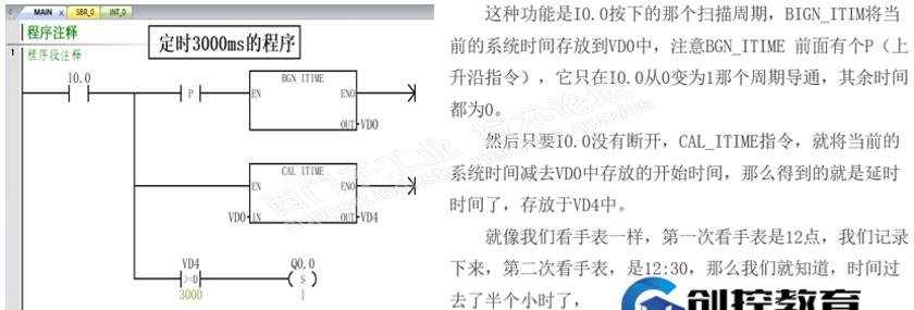

网上找到的这个指令的用法和说明
