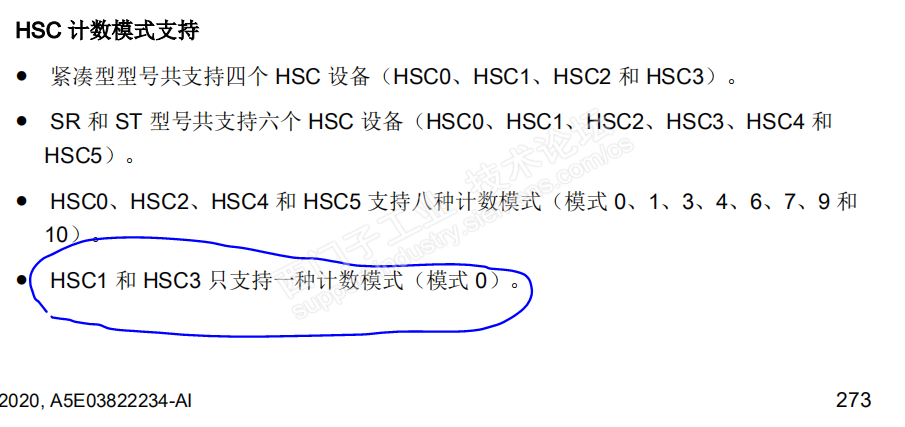

  1. V2.5的手册上说HSC1只能用模式0
  2. 你再检查下你的这个初始化的子例程,这个11是模式么,我平时都是看梯形图,看不太懂你这个
