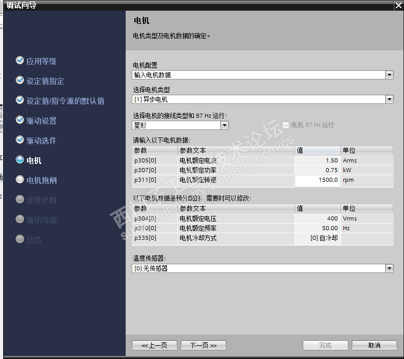

以下是引用yming在2020-11-03 21:56:41的发言 >11楼
有呀。看下图:
你的TIA版本多少?
此外,它也是智能的。只会在输入完电机参数之后出现并联可选框。要是电机功率已经符合变频器容量了。它是不会跳出来让你勾选的!
只有明显足够至少两台,才会跳出来勾选框的。
这个不像STARTER,傻傻的,勾选了,到最后组态失败,不能运行。
以下是引用jacky_andy在2020-11-03 17:59:30的发言 >10楼:看来startdrive还是...
引用10楼详细内容:
看来startdrive还是不大行。
我的是15.1的版本
我刚才试了一下,选了个11kw的变频器,电机的功率0.75Kw还是出不来并联的画面。
我向导的画面和你的好像不大一样。
