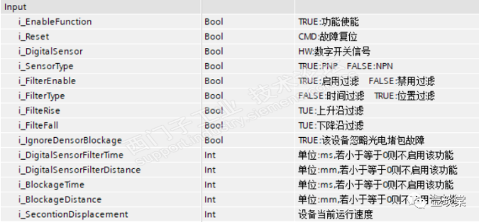

    2.2输入接口
    输入接口即使启用该功能块,也是一些传感器类型和功能需求的配置参数,所以输入接口配置为如下图所示:
    Figure 1:程序输入接口图示
    i_EnableFunction:该管脚为TRUE的时候使能整个功能块的功能,一般情况下都是满足自动模式以及设备已经运行进入自动逻辑后。若有工艺需要,也可以是其他满足工艺要求的逻辑。
    i_Reset:复位指令,当有传感器堵塞的故障侦测后,可以通过该复位指令将故障复位。
    i_DigitalSensor:外部硬件信号,即数字量信号的输入点位。
    i_SensorType:数字量信号的形式,若为TRUE则代表接入的传感器为PNP型,若为FALSE则代表接入的传感器为NPN型。NPN型信号在程序中需要取反。
    i_FilterEnable:该信号若为TRUE则表示启用过滤功能,程序会在得到功能使能后开始进行信号的过滤功能。
    i_FilterType:该信号若为TRUE则表示基于位置的过滤功能,即程序中会根据后续的位置长度来过滤数字量信号的距离;该信号若为FALSE则表示基于时间的过滤功能,即程序中会根据后续的时间设定来过滤数字量信号的时间。
    i_FilterRise:该信号若为TRUE则表示传感器被遮挡的上升沿过滤功能启用,程序中默认该功能启用。
    i_FilterFall:该信号若为TRUE则表示传感器被遮挡的下降沿过滤功能启用,程序中默认该功能禁止启用。
    i_IgnoreSensorBlockage:该信号若为TRUE则表示忽略传感器堵塞故障的侦测,即不检测传感器是否会被遮挡过长的故障。若该功能启用,则会在输出接口提示一个传感器遮挡时间过长的警告信号。
    i_DigitalSensorFilterTime:单位为ms,用于计算传感器过滤的时间计算的基准,若该值为0则不启用基于时间的过滤功能。
    i_DigitalSensorFilterDistance:单位为mm,用于计算传感器过滤的位置计算的基准,若该值为0则不启用基于位置的过滤功能。
    i_BlockageTime:单位为ms,用于计算传感器堵塞的时间计算的基准,若该值为0则不启用基于时间的堵塞检测功能。
    i_BlockageDistance:单位为mm,用于计算传感器堵塞的位置计算的基准,若该值为0则不启用基于位置的堵塞检测功能。
    i_SectionDisplacement:单位为mm,设备当前周期的位移,用于计算传感器各种功能的位移计算基准。

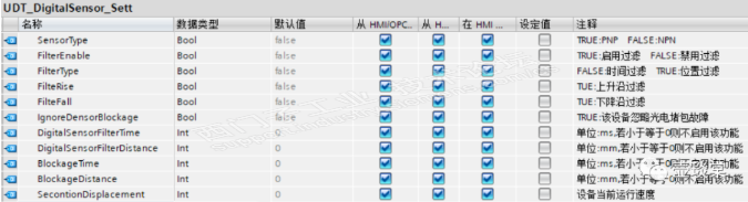

    以上输入接口除了前三个以外,其他所有的输入接口都可以以参数设置的形式出现,比如在程序中建立一个UDT_DigitalSensor_Sett的数据类型,程序中凡是涉及传感器的程序,都可以集中配置。同时,以上的输入接口也可以做成前三个+配置UDT的接口,这样整个程序的输入接口在视觉效果上就会干净整洁很多。
Figure 2:传感器参数配置数据结构图示
