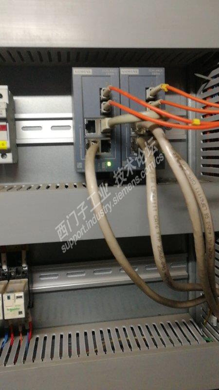

两个XB004-1之间用光纤通讯,电源指示灯都亮,但是光纤指示灯不亮,用光纤测量仪器检测收发的两条光纤都是正常的,将不能通讯的XB004-1换到其他地方也都能正常使用,检测其中一端的XB004-1的供电,发现电压不到9V,换个24V电源就好了。感觉西门子的设备电源部分有点问题,24V才能用的东西,9V居然电源指示灯也会亮,让人家排查故障花了不少时间,走了不少弯路。
