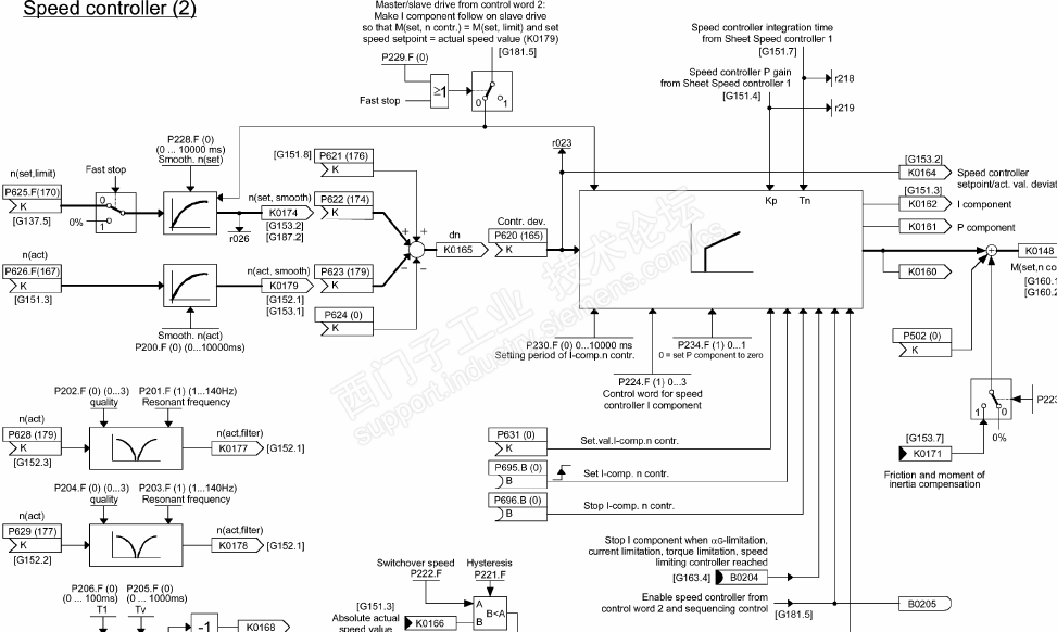

我们先看这张图
再看速度控制图,楼主能说一下哪个被禁了。
