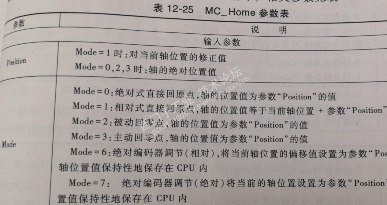

求助MC_HOME回零点mode设置问题,精英板块有但是咱进不去
扬州小王
    15
注册时间:2020-02-27
371
2020-11-06 09:30:32
我使用的是1212C搭配禾川伺服驱动器(绝对单圈编码电机),不知道mode怎么设置,模式6和7没懂,6-绝对编码器调节(相对),7-绝对编码器调节(绝对)。MC_Home指令的position 是什么意思呢?
