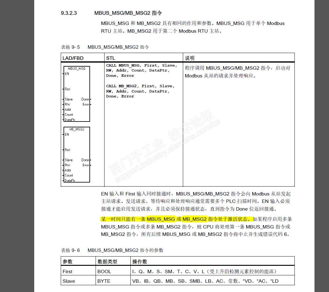

回复:通讯故障,错误代码为6

 你这程序有问题,First位不能始终接通。
