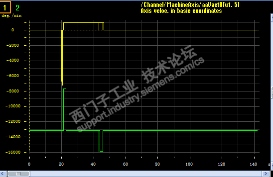

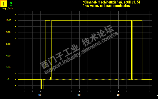

G64: 连续路径运行,速度按过载系数降低
机床包含5个轴,X Y Z B C,其中B C是旋转轴。U是虚拟轴。
1,加工程序里面不含G64
G00U0
C0
FGROUP(C)
G01G91F1000
C20U50
C340
C40U-50
M30
可以发现,在程序段与程序段之间,C轴速度会先降到0,再加速到下一句程序段。
2,加工程序里面含G64
G00U0
C0
FGROUP(C)
G64
G01G91F1000
C20U50
C340
C40U-50
M30
可以发现,在程序段与程序段之间,C轴速度没有降到0,就加速到下一句程序段的速度。

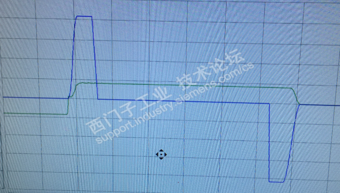

理想的要求是不降速直接到下一段程序的速度。目前还不知道如何设置能达到如下图的状态。
