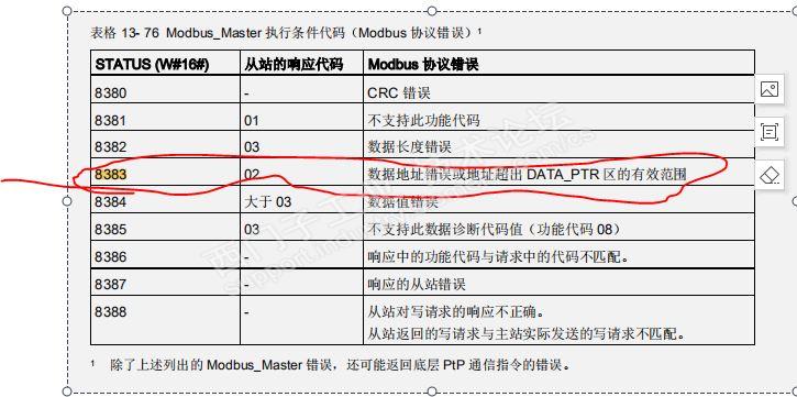

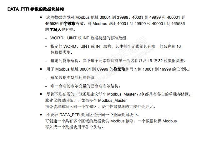

楼主可以看这个,有没有帮助,参数设置是不是有点问题
