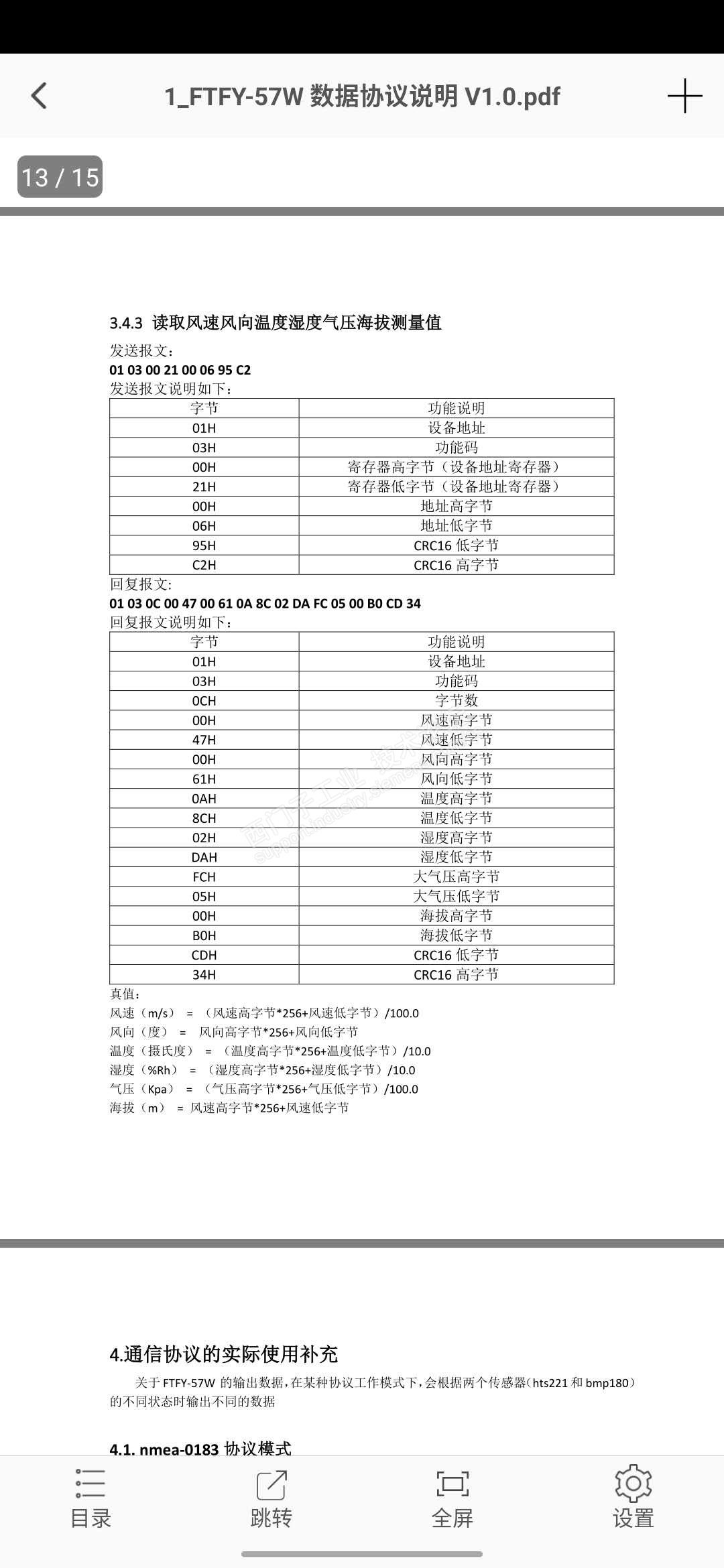

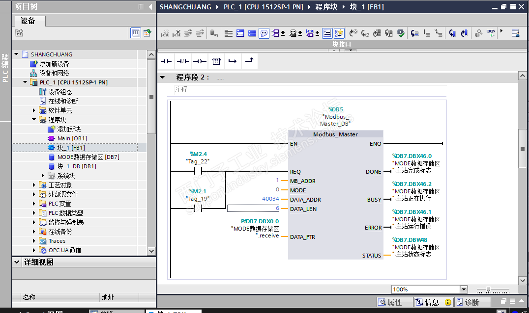

如图,我写了一个关于和风速测速仪通讯的程序,但是运行时MODBUSMASTER error报错,done也没有被置位过。请问我的地址写的正确与否,本人比较怀疑地址的问题,我写的是40034,(40001+21H),因为厂家的读寄存器地址是十六进制的21H,我就想上起始地址。好像这样写不对,另外LEN长度能不能写成6?请高手指导一下。
