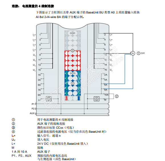

ET200SP基座 这个Uv 馈入电压是什么意思?

馈入电压  是供电电压吗?  9~16号端子  内部都是连通的  但是 Uv 与 最下面的L+端子 又不连通
