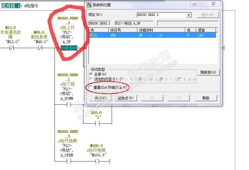

图片中红色圈住的选项勾选上,或者直接搜DB200,看有没有关联的地址传递
如果是通过间接寻址方式,GOTO是查看不到的
