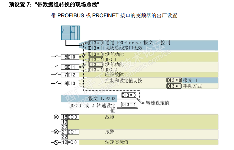

现在在使用G120C的变频器,带PROFINET接口功能的,看了很多资料还是摸不着头脑。
我看了宏17的功能和我要实现的功能很像,但是我不需要反转
看了视频教程,到了切换DCS数组那个地方感觉就很懵,如何切换数组单元的?
下面是我要实现的功能:
DI0启动,DI1复位,DI2环控/BAS,DI3切换,DI4工频运行,DI5工频故障
DI3为1是通过端子启动,调节AI1为频率,DI3为0通过总线启动和控制频率
可不可以设置成宏7,然后更改默认的参数,让DI0启动,DI1复位,DI2不设置功能,DI3切换,DI4和DI5都不设置功能,这样可以吗?
