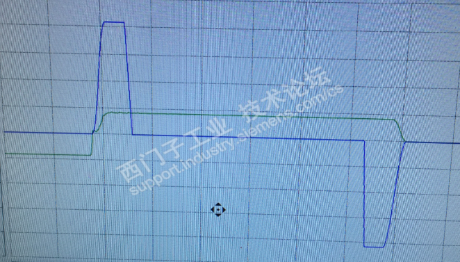

这张图是我用倍福CNC测试的。程序相同,连续路径的代码不一样。可以实现不停顿,连续的过度。
发这个贴子的目的是想咨询,在西门子840dsl/840d如何能达到同样的效果。
