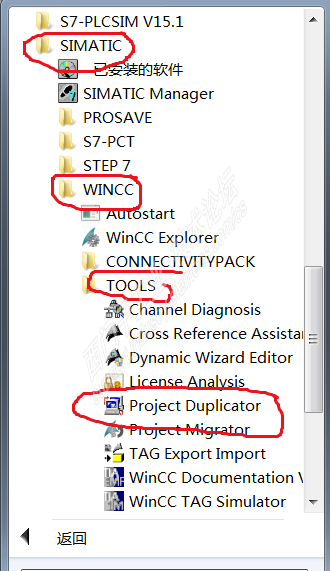

 建议使用Wincc自带的项目复制功能进行复制,
有时候到项目目录自己直接复制的就是开不起来,具体由于不清楚。使用WINCC自己的项目复制器基本上没有问题,项目复制器复制过来的文件占用内存空间还小一些。可以尝试一下看看吧
