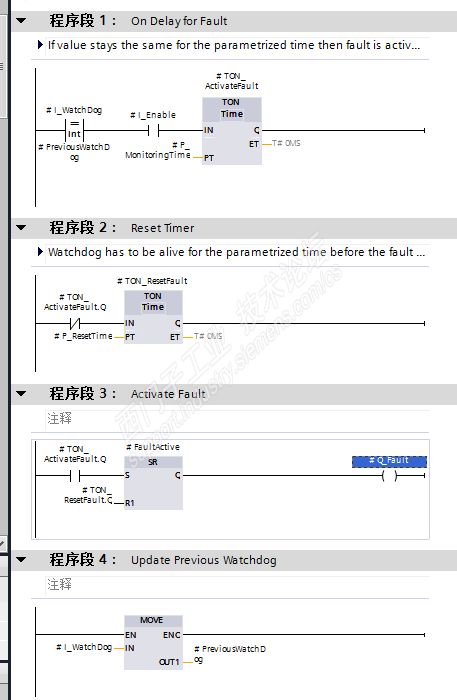

 编写一个看门狗FB,使用一个int不断的扫描周期++1 (递增1)不断的进行两个周期的结果判断,如果==等于时说明数据没有更新,大于多少时间时说明通信已经中断。
