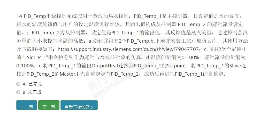

老师您好:
例子程序中主控制器的水温反馈方式的好处是什么?
1、主控制器输出→仿真块1设定→仿真块1输出→主控制器反馈
2、主控制器输出→从控制器设定→从控制器输出→仿真块2设定→仿真块2输出→从控制器反馈
如果主控制器的水温反馈方式如下可以吗?
1、主控制器输出→从控制器设定→从控制器输出→仿真块1设定→仿真块1输出→从控制器反馈
2、仿真块1输出*系数→仿真块2设定→仿真块2输出→主控制器反馈
