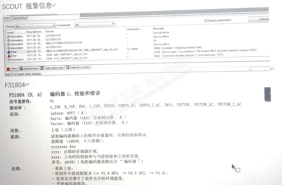

F31804报警,编码器校验和错误
liam678
    14
注册时间:2010-03-14
F31804报警,编码器校验和错误
1028
2020-11-10 23:15:03
今天设备说是正常运行,突然出现报警,查看报警信息
编码器线拔掉,从新插上也消不了报警,想把伺服断电再试一下,因为是双轴模块,有一个轴工作是正常的,所以现在设备暂时不能停机
请问各位,在没有电机,伺服不能断电重启的情况下,现在能判断就是编码器有问题吗?
校验和错误的具体含义是什么,编码器是怎么一个校验过程?
