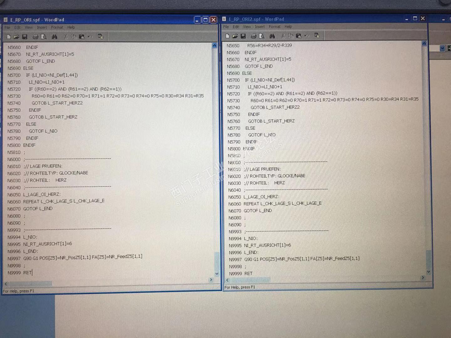

工厂专用设备开发新产品,由设备厂家(德国)提供报务,因疫情厂家提供了程序,由国内服务人员来现场,在调试运行程序中出现报警,缺少F值,但查看是有数值(2000),再通过屏蔽此程序句,还是报警。
这左右两程序中有发现区别吗?
这两个呢,应该很明显了吧!
就最后一句少了一个回车符。
在电脑中写的程序还是要注意一些小细节。
