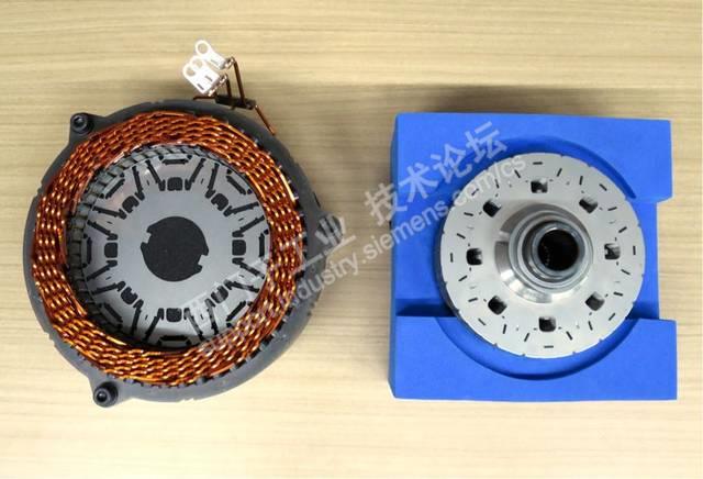

电机怎么能和变频器相比?
这是丰田普锐斯的磁阻同步电机,转子和鼠笼异步电动机的转子相比更节省硅钢片,效率比鼠笼异步电动机高;如果在磁隙上加入永磁材料就变成了永磁同步电机。
丹佛斯的vacon和abb都有针对磁阻同步电机专用变频器,国内伟创也有针对磁阻同步电机开发的变频器。磁阻同步电机不使用永磁材料,效能介于永磁同步电机和鼠笼异步电动机之间。
