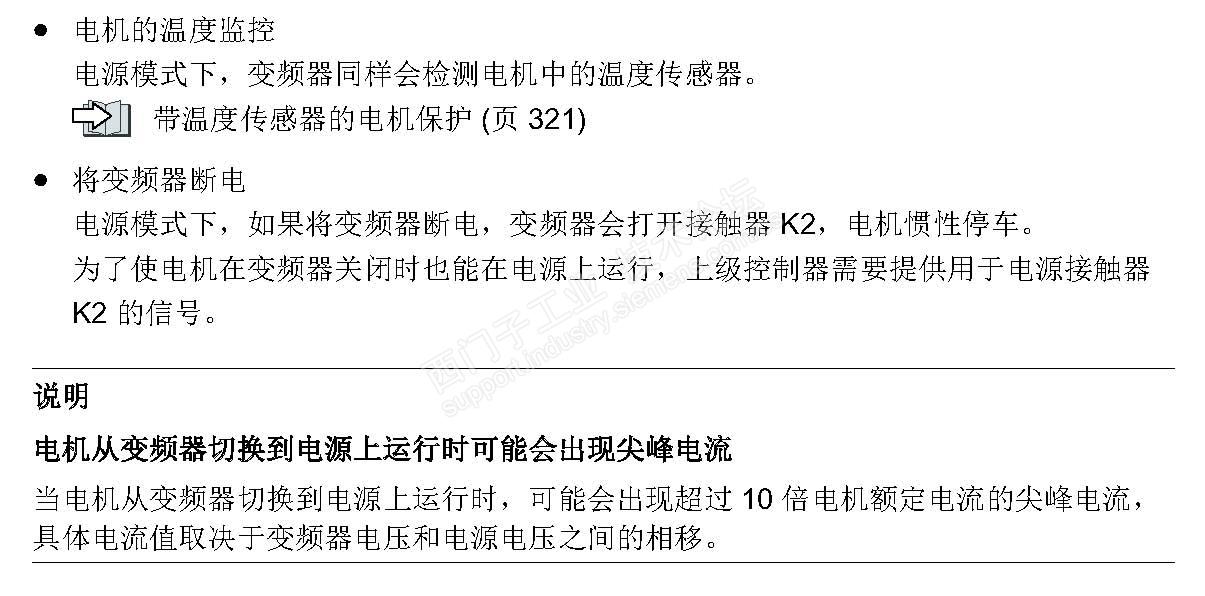

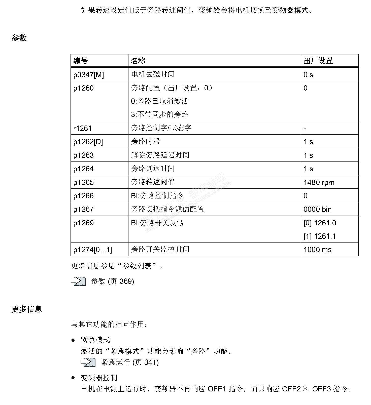

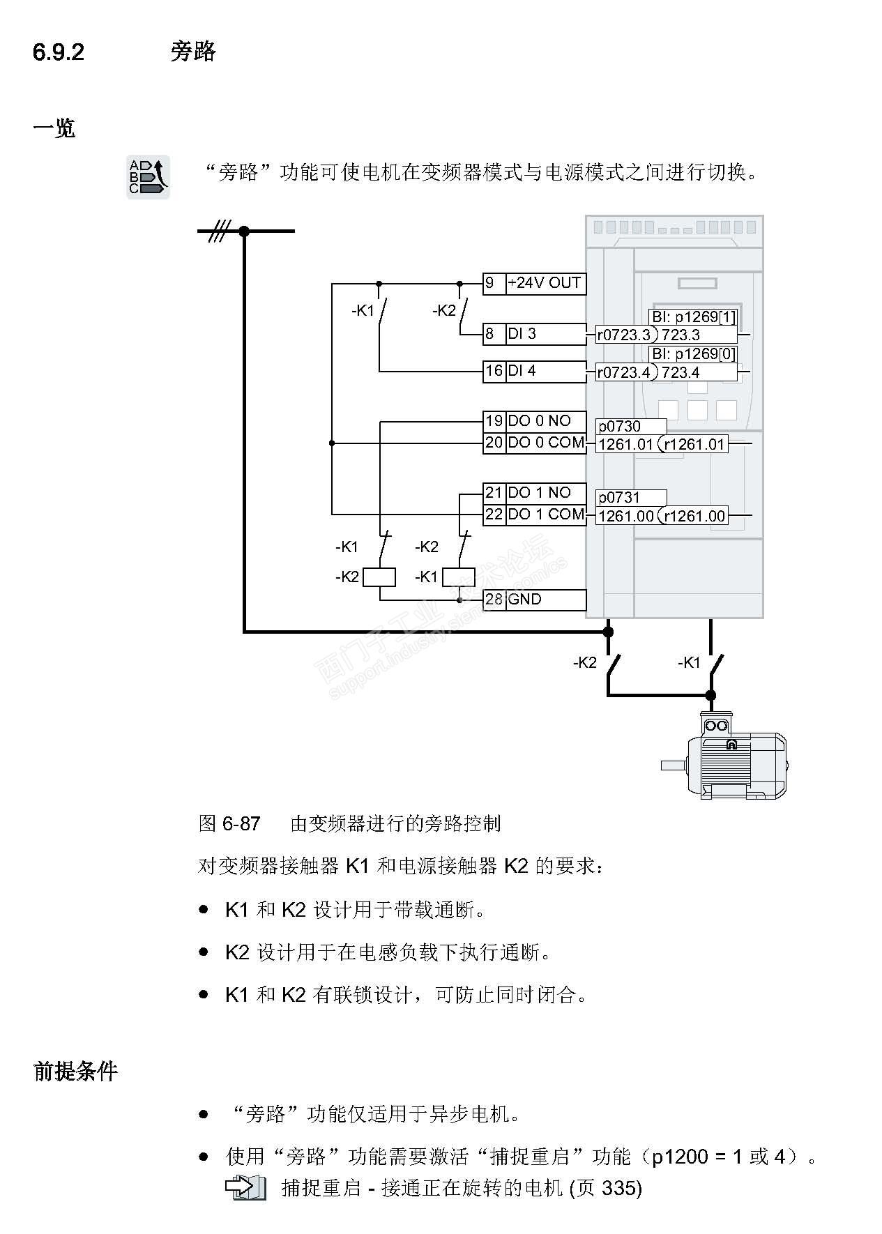

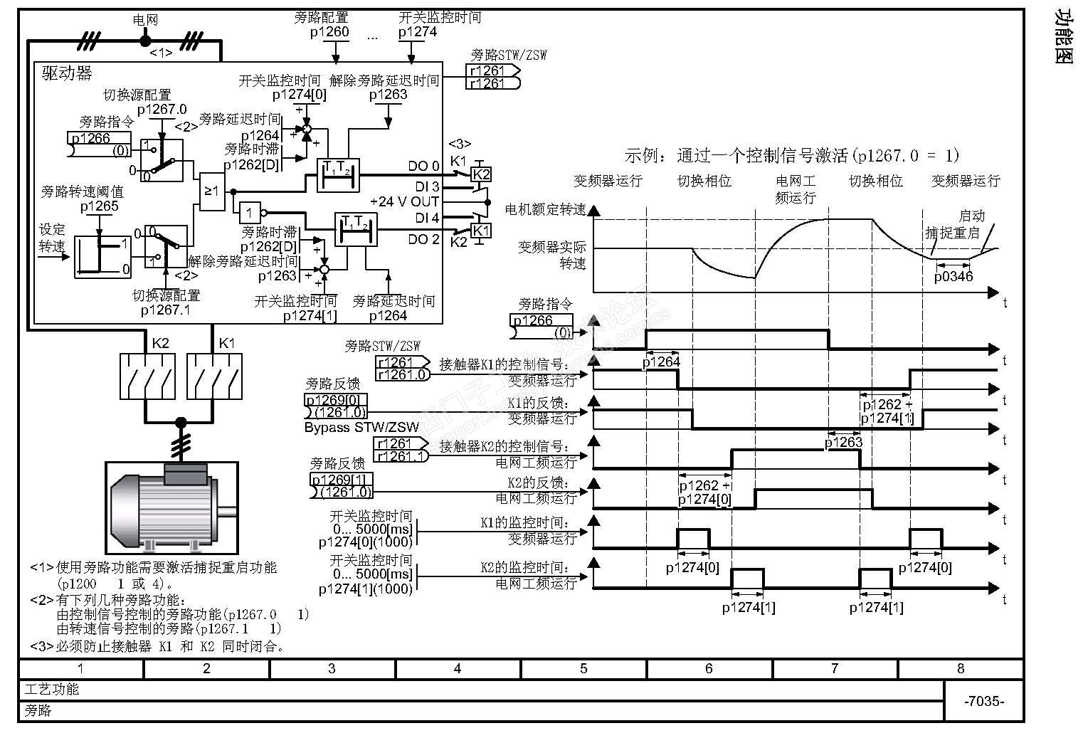

我觉得楼主还是没有想办法去找,如果有契而不舍的精神,应该会找到你想要的。大段的文字说明和注释。再看不懂,那就得去恶补知识了。
来自G120XA手册。风机风机泵类专用。
