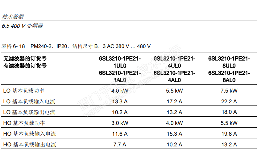

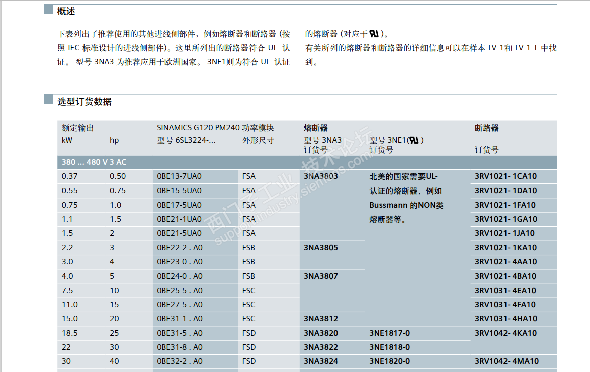

以下是引用yming在2020-11-12 08:52:38的发言 >18楼
对呀!
7.5kW的PM它的输出电流18A,加上风机散热,自身损耗,输入电流21.9A。选进线断路器至少是25A的,大一档就是32A的。
变频器是按电流选,不是按照电机选。这个7.5kW的PM如果用于冲击负载,只能适配5.5kW的电机。这时它可以提供电机额定电流2倍的瞬时冲击电流。
同理,买一台11kW的配电机7.5kW的,选32A的或40A的都可以。

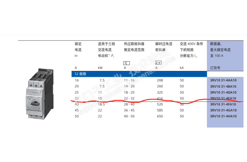

以下是引用beyondcoin在2020-11-11 18:42:24的发言 >17楼:你们选大一档使用过...
引用17楼详细内容:
你们选大一档使用过程中确实没事吗?
样本上的可要大的多。。。
比如7.5KW的,电机断路器选用3RV1031- 4EA10。电流22-32.选的都是2倍以上的。
嗯,照您说的又仔细看了一下手册。确实输入电流大一些。
看手册是22.2A.重载5.5KW是19.8A.
选大一档就32A了。
