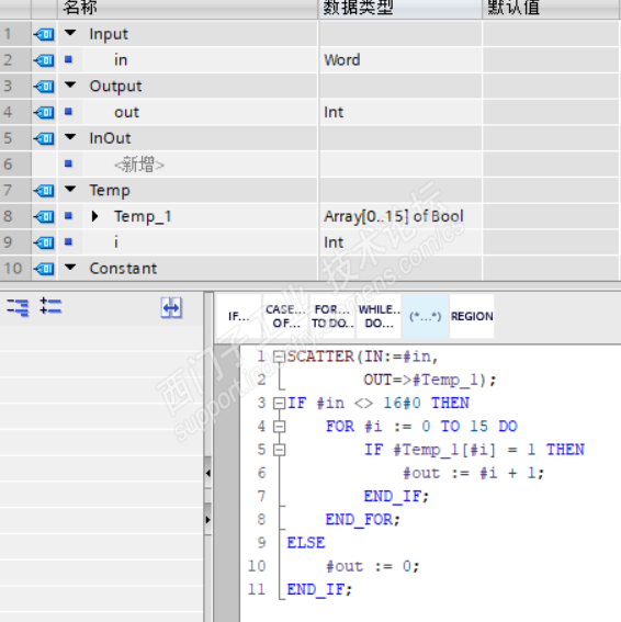

回复:SCL如何实现下列程序的快速编程
398374947
    544
    23
注册时间:2016-12-07
发布于 2020-11-13 08:46:04
16楼
如果仅有1位为1的可以这样做,多位为1的识别最高位。
