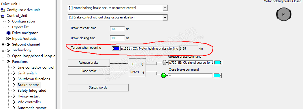

在抱闸设置里边有这个,连接1531,在参数列表里修改1531,我们一般为20%
