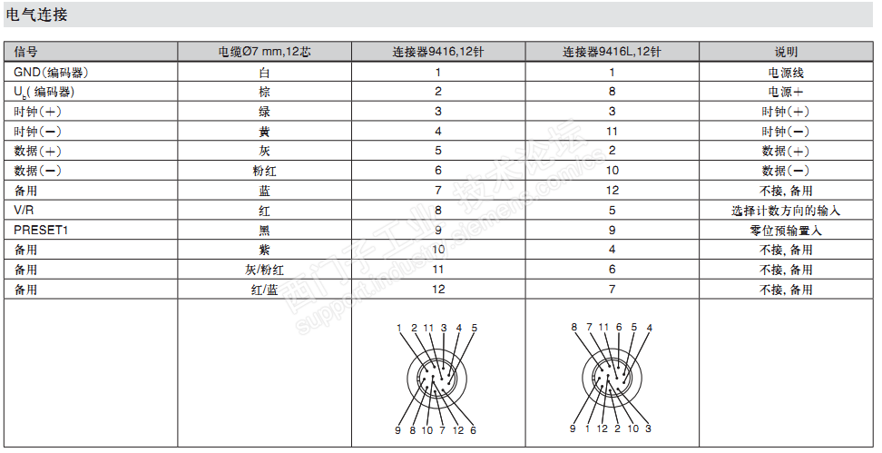

回复:编码器颜色与接线
旋转编码器-刘
    85
    26
注册时间:2014-04-03
发布于 2020-11-13 10:04:28
4楼
该款是倍加福单圈串口SSI绝对值编码器,可以接338模块的
